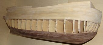

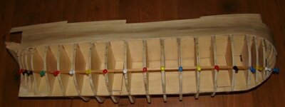

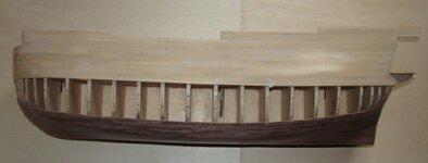

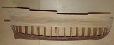

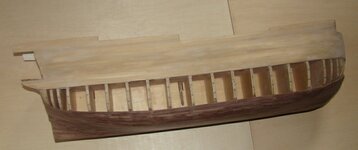

Lange tijd niet gepost maar nu weer terug. De laatste tijd meer bezig geweest met het hout in mijn tuin dan met het hout op de Victory. Aan beide zijden heb ik nu een stuk of 12 rijen planken geplaatst vanaf de kiel. Nog 20 te gaan naar de reeds eerder beplankte verschansing.
Dit is het resultaat van onderaf gezien:
En van opzij:
Duidelijk is te zien dat dat de planken bij de boeg en hek duidelijk omhoog gaan lopen. Achteraan is dat geen probleem omdat de planken later in een scherpe bocht over de achtersteven omhoog gaan lopen.
Bij de boeg ligt dat helaas anders .....
Close-up boeg:
De zandstrook heeft een "wipneusje". Daardoor gaan de planken bij de boeg steeds scherper omhoog buigen. En meer verjongen helpt geen donder.
Ik denk een oplossing gevonden te hebben voor het resterende deel (zie verderop).
Close-up hek:
Hier zal ik nu wel een of meer halve instekers (stealers) moeten toepassen. Eigenlijk had ik dat al eerder moeten doen want de laatste twee planken heb ik bij nader inzien toch te veel zijwaartse buiging gegeven. Maar ja, met weken in water en wat geduld gaat dat op deze schaal zo gemakkelijk.
Zoals ik al eerder gemeld heb, ben ik van plan om de romp beneden de waterlijn met koper te bekleden. Boven de waterlijn wordt het schip geschilderd in zwarte en gele banden. Dus waarom zou ik me druk maken om een correcte beplanking als je er later toch weinig of niets van terug ziet?
In de eerste plaats is dit een mooie gelegenheid om nieuw geleerde technieken te oefenen. Zo vaak kun je dat niet in een modelbouwersleven (dat voor mij erg laat begonnen is). Op de tweede plaats ben ik nog niet helemaal zeker van al dat koper.
Ik ben van plan om bij de boeg de "verloren gang" techniek toe te passen. En wel ongeveer op de volgende manier. De lijntjes zijn niet nauwkeurig getekend, ik probeer alleen het achterliggende principe te laten zien.
Door vertekening op de foto lijken de plankjes helemaal links breder dan ze in werkelijkheid worden. In het overblijvende "gat" komen nog drie (niet verjongde!) berghouten met daaronder nog een "normale" plank. Op de grootspant is dan nog ruimte voor 16 planken die ik naar resp. 8 en 4 ga reduceren.
Zonder wipneusje zou ik trouwens, denk ik, ook niet helemaal uitgekomen zijn (zonder meer dan 50% te verjongen). Er zou dan wel veel minder correctie nodig geweest zijn.

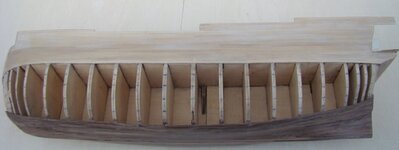

Op een ander forum ben ik overgehaald om de beplanking af te breken en opnieuw te beginnen :ohmy:

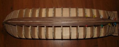

Ik ben opnieuw begonnen met de beplanking vanaf de zandstrook. Eerst maar weer eens goed nagelezen hoe dat moet. Ik ga deze keer strikt volgens de "banden" methode weken maar toch met een paar persoonlijke aanpassingen.
Allereerst de grootspant opgemeten: er is daar nog 16 cm ruimte. Daar passen dan precies 8 banden van 20 mm in, met een plankbreedte van 5 mm zijn dat 4 planken per band.
Vervolgens op de grootspant (en de even grote spant ernaast) de banden van 20 mm gemarkeerd. De bovenste band bestaat uit 4 berghouten die niet verjongd worden, dus voor die band kan ik op alle spanten ook 20 mm aftekenen. Daarna heb ik voor de overige banden een "sent" geplaatst op de positie van de bovenste plank en steeds de bovenkant van de sent afgetekend op de spanten.
Een voorbeeld:
Vervolgens heb ik de zandstroken geplaatst, dit keer hoop ik zonder "wipneusje" :mrgreen:, en de onderste band gevuld.
Bij de achtersteven heb ik meteen al twee "halve instekers" moeten gebruiken:
De laatste plank zit nog los, ook hier is weer een insteker nodig.
Dit is de situatie bij de boeg, de planken boven de zandstrook moeten later nog ingekort worden om de boegbalk te kunnen plaatsen.
Genadeloos die macro-opnamen :ohmy:
Ik ga nu een voor een de volgend banden vullen. Steeds voor iedere band, nadat de vorige voltooid is, per spant de benodigde verjonging bereken. De lijnen die ik nu uitgezet heb dienen daarbij als uitgangspunt.
Al met al ziet het er inderdaad veel beter uit dan de vorige poging, vind ik zelf :D

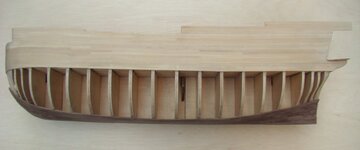

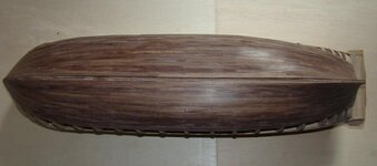

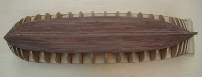

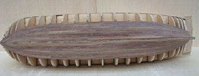

Ik ben weer terug op het punt waar ik 2 maanden geleden ook was. Alleen ben ik nu wel tevreden over het resultaat :D
Het "wipneusje" bij de boeg is niet meer .....
Om te vergelijken .... zo zag het er na de eerste poging uit:
Bij de achtersteven heb ik 3 halve en een hele insteker (stealer) gebruikt. Daardoor lopen de planken nu meer in een natuurlijke vorm, zonder zijwaartse buiging, en steiler naar boven.
En weer zoals het was:
En zo ziet het geheel er van opzij uit:
En van beneden:
En nog twee impressies:
