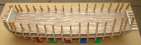

Ik heb het hele dek beplankt. Ik heb eerst de koningsplank gelegd en heb daarna volgens de 4-delen verdeling gelijkmatig naar stuurboord en bakboord gewerkt.
Toen ik daarmee bijna klaar was sloeg de verwarring toe .... iets klopt er niet. Mijn simpele gedachtengang (zonder goed op de tekening te letten) was: 4-delen? dan begin ik na 4 rijen weer met de uitgangspositie. Mooi niet dus :angry:. Zonder te mopperen (niet helemaal waar :D) heb ik het alles weer losgehaald (80% overleving van plankjes) en de boel opnieuw gelegd. Voor de breeuwnaden heb ik de potloodmethode gebruikt.
Ik moet de randen nog bijsnijden, het dek schrapen en iets donkerder beitsen.
Gisteren heb ik eindelijk het boek van McKay ontvangen. Ik heb gelijk de tekeningen vergeleken met mijn werk. Tot mijn verbazing komt op alle tekeningen van dekken in dat boek geen koningsplank voor. Ook verspringen alle planken met 1/4 planklengte en niet met 2/5.

ja dat kies je zelf jan of ze 1/4 of 2/5 verspringen .
daar doe je zo een beetje je goesting mee of je moet weten hoe de echte er uit zag en dan kan je daar naar werken .
het voornaamste is dat het er mooi strak inlicht ;)

Het gaat goed Jan, het ziet er goed uit, mijn complimenten, en wat de beplanking betreft, is je eigen keus wat je wil.;)

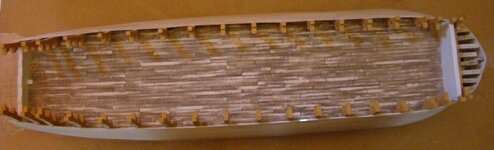

Ik heb geprobeerd het dek een "2e hands" uiterlijk te geven.
Van dichtbij:
Het is niet helemaal wat ik vooraf voor ogen had maar ik ben er toch wel heel tevreden mee.
Dit was een mooi stuk om te experimenteren, het grootste deel zie je later toch niet meer.
Ik ben op dit moment wel van plan om de hogere dekken ook zo uit te voeren.

Het ziet er goed uit alles, of je andere dekken moet doen is eigenlijk je eigen keus, ik zou er niet voor kiezen maar dat is mijn mening. ( het dek ziet er goed uit ).;)

Het afschuinen ziet er prima uit. Het is goed te zien dat je hier al enige ervaring mee hebt.
Het dek vind ik zelf iets minder, niet dat het niet goed is, maar het is mij iets te vlekkerig.

Het dek is inderdaad vlekkeriger uitgevallen dan de bedoeling was. Ik ben er inmiddels achter waarom dat zo is. Ik heb alle plankjes een keer verwijderd en de lijmresten er vanaf geschraapt. Dat is zo goed gelukt dat ik sommige plankjes met de lijmkant boven heb teruggeplaatst ........ En dan houdt de beits niet ......
Gelukkig zie je later maar een klein stukje van dit dek, de hogere dekken zullen beter lukken denk ik.
spijtig van de vlekken jan maar de kleur vind ik zeker geslaagt
Dank je voor het medeleven. Ik heb de bouwbeschrijving nog eens goed nagelezen en de foto's bekeken. Het blijkt dat dit dek later alleen maar een beetje door de geschutspoorten en van bovenaf door roosters heen zichtbaar is.
Alleen Arendsoog ziet die vlekken dan nog .... :D. Ik heb me dus lekker uit kunnen leven en weet nu hoe het moet .... en de kleur blijkt goed!
Ik heb trouwens 1 laag Ceta Bever interieurbeits gebruikt. Kleur vergrijsd noten nummer 0111.
Dekken worden dagelijks geschrobt en geschuurd met een soort puinsteen, dit om geen gladde opervlakten te krijgen.
Toch in die eeuwen, Velen waren bloodvoets of hadden licht lederen schoenen aan, met platte zolen.
Bij gevechten moesten de kruitjongens zelfs vilten schoenen aan trekken om het kruit bij de geschutten te brengen, dit om statische electriciteit tegen te werken.
Dus van hieruit zou ik het bovendek mooi houtkleurig maken en fijn schuren.De breewnaden mooi afwerken in zorgvuldige lijnen.
En als je een verouderingseffect wil bekomen, dan zou licht grijs heel mooi zijn. Wel eentonig van kleur.
Enfin, zoals reeds gezegd is het jouw keuze...en daar ben ik ermee eens.
