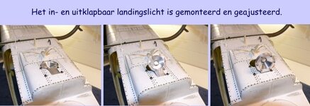

1/7 Bouwstrip: "the Snake of Saale Valley". [wip]
Tot zover 2014. Mijn objectief is om er in 2015 nog 700 bouwuren bij te kunnen tellen en deze Snake te leren vliegen.
Ik wens aan iedereen die het hier volgt een fijn eindejaar en tussen het feesten door wat tijd voor de modelbouwhobby.
