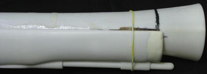

Nu dan de vatting van de loop. Die was aan de voorkant afgekort en
moest nog beetje bijgewerkt met putty.
Dikke sliert putty gerold en langs de rand gelegd..
Beetje over de rand trekken met spatel-achtig tooltje..
Heb geen foto gemaakt ervan, maar heb de putty hierna met de vingertoppen naar achteren weggesmeerd
en rond gemodelleerd. Met natte vinger glad gewreven en opzettelijk niet te egaal gemaakt.
Snel uitharden op veilige afstand boven m'n koffieverdamper...
En netjes geschuurd (maar niet TE netjes).

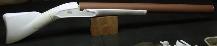

Voor de leukigheid (niet gelet op schaal ofzo) wat loden balletjes gedraaid.
Wat hier interessanter is, is de loop. Die is dus alleen aan het uiteinde helemaal rond...
Beetje vreemd als je dus daar naar binnen kijkt... zelf aanvullen ? meebie, maar heb daar weinig trek in...
was eigenlijk niet van plan om er een mega project van te maken, maar misschien kan ik die loop heel eenvoudig aanvullen...
Zaller toch 'ns over nadenken... en denk gaarne met me mee... tips welkom !
Het gaat enkel om het naar binnen kijken. (misschien iets met een keukenrol-karton doen ?)
Hier zie je ook nog één van de twee verdikkingen van de pasgaten in de loop zitten...
...maar hier zijn ze weg na een Dremel-behandeling. Naden ook aangesmeerd met Milliput,
moet dit gedeelte nog wel wat beter glad schuren..

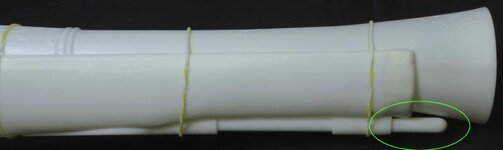

Hieronder is onder andere te zien hoe het uiteinde van de houten vatting weer mooi z'n vorm heeft.
Wat ik hier vooral wil laten zien is de pompstok die niet goed uitkomt, en zeker niet als je bedenkt dat ik
eigenlijk nog een fraai knopje aan het eind wil maken.
Naar mijn idee zal de hele pompstok constructie (de 2 geleiders) iets(!) naar omlaag moeten voor meer
ruimte tussen de stok en de vuurmond. Pompstok moet daarbij wel evenwijdig aan de loop blijven lopen..hmm..
Maar goed bekeken lijkt mij daar de houten vatting eigenlijk te ondiep voor....uhm_zps5a173fa5.gif

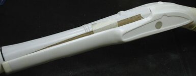

Goed..even naar de loop maar weer, nu de achterkant.
Daarin zit opzij ter hoogte van de kruitpan een gaatje zodat het vuur vanuit de kruitpan naar het
kruit achterin de loop kan overslaan.
In het plastic exemplaar zat enkel een boogvormige uitsparing, die niet goed uit zou komen in het geheel.
Je zou ook heel goed het dunne van de wand kunnen zien.
Heb het opgelost door een nieuw gat in te bouwen met een stukje plastic buis. Het boogje uitgevijld en buisje erin gelijmd.
Moet nog netjes gevlakt worden en aan de binnenkant iets ingekort, maar dat doe ik pas als deze lijmverbinding goed uitgehard is.
Daar reken ik minstens 24 uur voor.

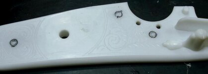

De plaat waaraan het vuursteenslot zit, zag ik op foto's meestal voorzien van "montage-pennen" (geklonken misschien?)
Op de foto van een echte (2e hierboven) zie je er 3 stuks duidelijk in de plaat zitten.
De plastic plaat heeft enkel de sierlijke gravures. Ik wilde die pennen er ook in en bedacht dat ik
ze er in zou krassen met scalpel of naald ?
Hier volgt hoe ik het gedaan heb.
Heb eerst met stift 3 stippen gezet waar ik ze wilde.
Uit de hand kleine en mooi ronde cirkels krassen zou me niet gaan lukken wist ik.
Maar met een punch-tool of iets dergelijks zou ik wel een begin in het plastic kunnen drukken.
De juiste maat vond ik aan een gaatjes tang.
Het redelijk stevig drukken op de holle zijplaat zou die plaat beschadigen, dus eerst een stukje karton in de holle kant maken
ter hoogte van het drukpunt, zodat de holle plaat daar niet kan doorbuigen. Karton met toefje Poster Buddy vast geplakt.
Dan op een vlak blokje zorgvuldig het holpijpje plaatsen en stevig duwend en heen en weer draaiend een cirkeltje maken.
Belangrijk bij dit is het gereedschap goed op z'n plek en verticaal te houden en langzaam
bewegen zodat het niet uitglijdt. 2 of 3 keer heen en weer draaien moet voldoende zijn.
Zoniet, dan is niet stevig genoeg neergeduwd.
De druk op het plastic veroorzaakt een "kneuzing". Altijd voorzichtig te werk gaan met plastic, het kan
door drukken of buigen maar zo gaan scheuren en uiteindelijk breken.
Resultaat is 3 kleine cirkeltjes die beter zichtbaar werden gemaakt, door er met een stift langs te gaan en dan er even
overheen poetsen zodat de inkt in de groef achterblijft.
Nu moest ik enkel deze ronde groef gaan uitdiepen. Ik begon met een fijne naald (en optivisor op 't hoofd).
Heeel voorzichtig eerst, want de groef is nog erg ondiep en de naald schiet maar zo uit de bocht !
Steeds even borstelen tussendoor om goed zicht te houden op het groefje.
Bij voldoende diepte de scalpel erbij gepakt en hierme rondgaan in de groef, snijkant naar binnen gericht.
Ook nu weer heel behoedzaam werken. Scalpel verticaal houden : de punt diept verder uit en het snijvlak schraapt naar binnen
zodat er geleidelijk iets een bolling ontstaat aan de binnenkant van de cirkel.
Dan weer even met de naald rondgaan, waarna weer verder met de scalpel om meer
uit te diepen en afschuinen van de "montage-pen". Dit alles herhalen tot het gewenste effect is bereikt.... voila :

Wow, ik heb hier een paar echte wapens, dat ziet er klasse uit, zou je ook de graveringen kunnen in hout? Anders heb ik wel een klusje voor u :)
Oeps, ben ik toch in staat om mensen op 't verkeerde been te zetten met m'n toelichtingen :$
Lijkt me gaaf Dirk om in jouw wapens te mogen krabbelen en ik zou er vast
iets leuks van kunnen maken.... maar die mooie sierkrullen in mijn Blunderbuss zijn reeds ingegoten.
Had dat in m'n eerste post wel genoemd, maar had het hiervoor best nog even mogen aanstippen...
Zoiets graveren in een kolf heb ik niet het juiste gereedschap voor ten eerste,
dat moet voornamelijk met fijne gutsen, en dan nog heb ik daar geen ervaring mee...
Gaat niet wat worden denk ik, maar toch bedankt voor het aanbod he :)
met grove guts gegraveerd groetje ;)

Het hete hangijzer tot nu toe was die pompstok die zo strak tegen de vuurmond zat.
Het andere minder hete hangijzer was die rare inkijk van de loop.

Van alles en nog wat bewaren ben ik goed in, dus even het ruim ingedoken...
Aldus een buisje van karton (uit wierook doosje) erbij gepakt .
Niet zo heel duidelijk te zien, maar dit kartonnen buisje is in diameter echt te klein.
De foto hierboven laat bovendien zien dat de plastic loop iets versmalt waardoor de kartonnen buis
ovaal geknepen zou gaan worden als je die er in drukt.. en dat verhinderd weer een goede passing (qua hoogte) in de "houten" vatting.
Nog iets anders ergens opgedoken, en erin gestoken :O

Na zoeken naar en denken over andere mogelijkheden, is er besloten bij de karton buis te blijven.
Hele buis er IN? of een halve buis er tégen aan ??
Dit werd het plan: De buis van karton in de lengterichting halveren met schaar.
En dat dan vastplakken tegen de buiten kant van de plastic "goot".
Hier zit het even vast met een stukje tape, want eerst nog even droogpassen.
Dat droogpassen liet meteen ook zien hoeveel karton er nog nog af moest.
De plastic loop zakt zover in het "hout" dat de rand van de loop iets er voorbij aan de binnenkant zit.
Dat randje zie je dus niet en daaraan moest ik mijn halve kartonnen loop vastmaken.
Het vastplakken van het karton is gedaan met ruime hoeveelheid CAlijm.

En zo ziet de "inloop" er nu uit ;). Vanwege het vastplakken aan de buitenkant, zie je nu nog wel duidelijk twee randen.
Met putty of plamuur ga ik proberen dit iets te egaliseren.
En dan nu.... de onverwachte oplossing voor het probleem met de pompstok jéééé danse_zps6954c1af.gif
Vanwege dat karton tegen de buitenkant van de loop had ik gezien dat die ietsje hoger was komen te liggen ...
Pompstok met geleiders ertegen en ja hoor : meer speling..mmm...
Toen heb ik steeds een stukje karton toegevoegd tot er genoeg speling was ontstaan.
Zal de oplettende knutselaar denken : dan gaat de loop toch schuin komen liggen door de ophoging aan één kant ?
Keep watching...
Aldus is er voldoende ruimte...zelfs om nog een leuk knopje te verzinnen aan het uiteinde van de pompstok.
Niet goed te zien op dit plaatje, maar over het geheel valt de ophoging aan de voorkant van de loop niet op.
Wél goed te zien zijn CA-lijm resten en nog iets karton wat allemaal netjes afgewerkt gaat worden.
