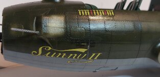

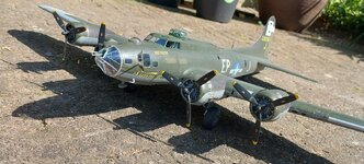

Ik was niet helemaal tevreden met de decal en de witte streep op het richtingen. Kleuren komen niet overeen.
De decals hebben een doorzichtige film die er na plaatsing af gehaald moet worden. Nu ging dat bij de decals op de neus al niet super goed. Maar bij de D op het staartstuk trok ik de decal mee.
Dus de hele decal eraf gehaald..... en alles maar weer gespoten. Paar uurtjes verder is dit het resultaat.
De profs nog gedaan.
En begonnen met een wash op de onderzijde vleugel.
Hier de rechterhelft gedaan.
Hele vleugel klaar.
Grtz Ed

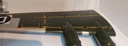

Vandaag de vleugels af gekregen op de matte laklaag na.
Eerst de uitlaat strepen gedaan.
Proces van meerdere kleuren die sterk verdunt over elkaar heen zijn gespoten.
1. Licht grijs voor de buitenste randen
2. Een lichte roestkleur
3. Een donkere roestkleur
4. Burnt iron
5. Als laatste zwart
Daarna een bruine wash op de bovenzijde van de vleugel.
Wash moet nog nagewreven worden met een stukje keukenrol voor egaal resultaat.
En de romp, onderkant moet nog.
Grtz Ed
