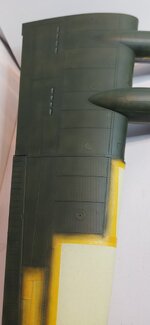

Afgelopen dagen begonnen met het spuitwerk. Ik laat de vleugels en romp uit elkaar. Dit is me bij de Lancaster goed bevallen en de pas vorm en mechanische om de vleugel aan de romp te maken is perfect.
Ik ga de kist met gerepareerde schade tonen. Dat betekend dat er delen vervangen zijn aan en dat die dus niet in camo worden gespoten. Daar had men niet de tijd meer voor, want de kisten moesten vliegen.

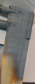

De rechtervleugel en rechter staatvlak krijgen nieuwe panelen.
Ik wilde pre-shade met verschillende kleuren grijs (tint lichter en tint donkerder).
Grote zwarte vlak is voor de aluminium kleur.
Dan afplakken en de twee tinten aangebracht
Vervolgens met de basiskleur geprobeerd te blenden.
Helaas leek het resultaat nergens op!
Dus de vleugel helemaal in de basiskleur gezet en gekozen voor post-shaden.
Dat heb ik gedaan door de basiskleur heel iets lichter te maken en dan binnen de panellijnen te spuiten.
1 wingtip is hier gedaan.
Vervolgens alles gedaan en als laaste de horizontale panellijnen geaccentueerd met dezelfde lichte lint.
Tape eraf en er snel een gloss laag op gespoten. Er komt nog een wash op en de superchargers moeten ook nog de juiste kleur krijgen.
Voorlopige resultaat

Mooi verfwerk, mooie techniek. Het idee om vervangpanelen in aluminium te voorzien gaat een mooi effect geven.
Bij een volgende bouw de contrasten tussen de lichte en donkere vlakken iets minder maken? Persoonlijk vind ik dat de kleuren (licht en donker) iets dichter bij elkaar mogen liggen maar dit is een persoonlijke indruk (dit doet geen afbreuk aan het uitstekende verfwerk). Succes verder.
Dank voor je compliment en feed back.
Het is de eerste keer dat ik dit zo doe, ik was altijd van het blackbasing, maar merkte de laatste tijd dat dit bij sommige kleuren niet goed werkt, met name donkergroen en donkerbruin, dus heb ik wat naspeuring gedaan op YouTube en kwam ik dit steeds vaker tegen.
De foto versterkt het effect wel iets en ook de belichting is niet bijster goed. (Ik heb niet echt iets om goede foto’s) te maken. Als het goed weer is buiten zal ik eens een foto maken zonder kunst licht. Ik zou wel een keer een mooie fotoboek met goed licht willen hebben, maar aan de andere kant is dat ook weer een beetje overdreven..
het is de onderkant van de vleugel die straks bijna geen licht “vangt”. Om dan toch iets van verschil te zien moet je wel iets “overdrijven”.
Er komt ook nog een wash op wat waarschijnlijk het effect nog gaat dempen en dan nog een mat vernis.
Ben zelf ook benieuwd hoe het eruit komt te zien als het klaar is. Al doende leert men…
Gr Ed

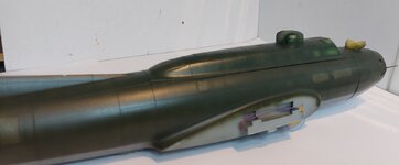

Vandaag de romp gespoten, het toestel zit in de basislak en nu kunnen de details aangebracht worden.
Het staartstuk heeft ook wat schade opgelopen... wat gerepareerd is.
Het begint al op een flying fortress te lijken

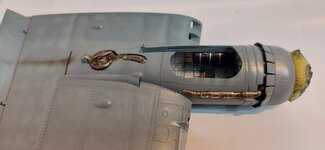

De superchargers ook nog onderhanden genomen.
Eerst in de kleur staal.
Daarna met burnt iron nabewerkt en in de glosslak.
Grtz Ed
Vandaag de superchargers opnieuw gedaan, was niet helemaal tevreden. Ik had ze met het penseel geverft en dat kon je naar mijn mening te goed zien aam het burnt iron.
Dus nu wel tijd genomen om goed af te plakken en toen de zelfde kleuren met de airbrush er op gespoten.
Ook nog een kleine drybrush met iron gedaan en een klein smoke spoor.
