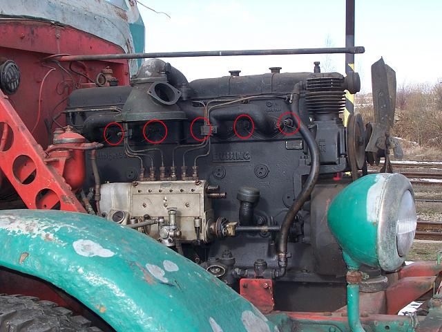

Steven, ik gebruik volgende foto's als referentie, lijken mij beter te kloppen met wat in de kit voorzien is:
