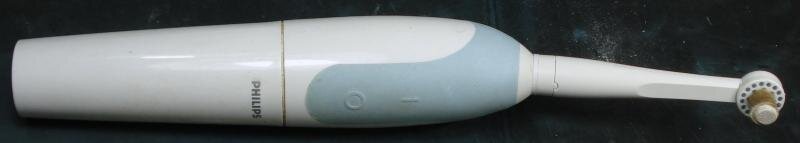

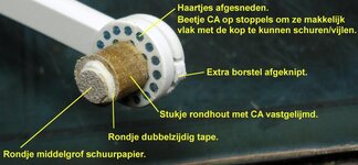

De enige tool die goed en comfortabel werkt bij dergelijke plastic puisten is een aangepaste electrische tandenborstel.
Maar als die 'puisten' diep en/of opgesloten zitten tussen opstaand plastic wordt het alsnog een lastig klusje.
