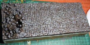

De baan heeft nu al een aantal verflagen gehad en wordt nu nog verweerd. Voorlopig is dit allemaal met een penseel en Vallejoverf gebeurd.
Na een fikse laag zwarte primer van Vallejo wordt er een modderige laag over gesmeerd die bestaat uit Flat Earth en wat rood. Dit moet vooral in de voegen stromen.
Ook de krater is met het bruin ingekleurd. De kleur varieert hier en daar omdat het rood zich later lijkt af te zetten dan het bruin.
Dan worden de stenen geschilderd met US Grey.
Er is nog wat gedry-brushed met meer wit bij het verfmengsel. Ik ga hier nog een donker filter over zetten.

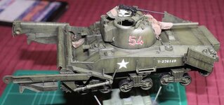

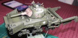

De tank zag er dus eerst als volgt uit:
Dan is er een laag p+ over gelegd om de wash beter te doen vloeien.
Er werd gebruik gemaakt van het filter. Ik weer niet of het zin had met daarna de donkere wash er over.
De gebruikte wash is ook weer de 3-tone NAVO wash van AK.
Nadat deze een beetje weggewassen was, kreeg de tank een nogal onguur uiterlijk.

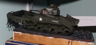

De Crab is nu voorzien van tracks die ik al aan de binnenkant met pigment bepoederd heb. Ook de onderkant van de tank is daar goed van voorzien. De ondergrond is bezaaid met pamfletten, die door een bries opgewaaid worden. Sommige hebben daarom een voor- en achterkant. Ik doe ook een nieuwe poging om de bomkrater met Stillwater te vullen. Het vorige was ondoorzichtig opgedroogd.
Vandaag ga ik de buitenzijde van het ondergrondje ontwerpen. Ik kan daarbij mijn foto's van Overloon gebruiken.

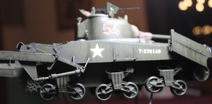

De Sherman Crab is eergisteren afgewerkt om daarna meteen het wedstrijdgewoel in te duiken. Vandaag bleek ze naast de prijzen te pakken, waarbij het argument dat ik vooral hoor, de eentonige beschildering is. Die kritiek kreeg ik vandaag ook van de ontwerper van de Resicast-kit. Ik heb aan de voorzijde een stoffilter gespoten waardoor alles daar naar Flat Earth verschoven is, blijkbaar wordt er dan nog iets extra's verwacht. De base kreeg ik niet helemaal glad vernist maar ik denk niet dat dat iemand opgevallen is. Ik heb op de tank ook geen tools vastgemaakt omdat die op foto's van Crabs ook niet te zien waren. Er waren tanks in de wedstrijd die helemaal vol attributen gehangen waren, vermoedelijk kan je daar ook niet tegenop met een uitgekleed exemplaar. Ik toon nu de eindfoto's en hoe hij momenteel in de vitrine staat.

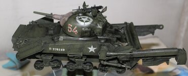

Ik heb nog een paar wijzigingen aangebracht vrijdag, namelijk op alle kettingen van de rotor de pinnetjes in Vallejo Gunmetal gezet zoals bij de reservekettingen, ook een paar vergeten onderdelen toegevoegd en alle losse delen vastgemaakt. Voor de rotor heb ik silicone gebruikt, zodat die een beetje elastisch vastzit in de arm en er niet uit kan losbreken onder zijn gewicht. De tank is met 8 pinnen, doorgeboord doorheen de tracks tot in de wielen, vastgezet op de ondergrond. Volgens mij zitten die nergens vast in het hout daaronder, ik heb teveel ruimte gelaten in de opbouw van de baan. Als er niemand de tank naar boven trekt, blijft ze wel zitten. Ik heb de apparatuur om de afstand met de achterligger te meten ingekleurd, ik heb witte bollen gespoten, terwijl ik kan zien dat de bovenste twee bollen een andere kleur zouden moeten zijn. Alleen kan je niet meer zien welke op de zwart-witfoto's. Nu wordt het tijd om weer naar de Famo over te gaan.
