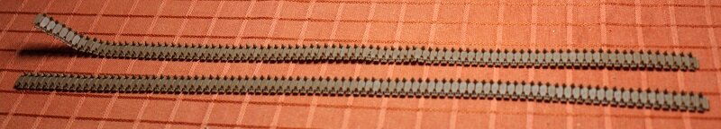

De tracks zijn zonet afgewerkt, na zo'n acht à tien uur werk.

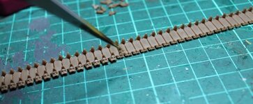

De track guards zijn eerst nog schoongemaakt. Dit is een secuur werkje, want als je ze gewoon neerlegt op de snijmat, dan plooien de tanden om bij het ontbramen. Dit is te zien aan het wit worden van het plastic onder aan de tand. Dit kan voorkomen worden als je het stukje over de rand van de mat legt. Ik heb ook een bakje achter de mat gezet om de bijna 400 stukjes braam op te vangen.
De handleiding zei dat er 83 links nodig waren voor een set. Deze samen lijmen is gemakkelijk omdat er nergens bramen op de te lijmen onderdelen zitten. Je moet alleen vermijden dat er lijm op de pinnen terechtkomt, iets dat meestal toch gebeurt bij het samendrukken. Daardoor worden de tracks over het grootste deel zoals de vinyl variant, wat plooibaar maar nergens echt scharnierend, en dat is eigenlijk ook niet nodig.
De foto illustreert hoe beweeglijk de tracks zijn, wel nog voordat de track guards toegevoegd zijn.
Deze gaan ook vrij snel omdat je de lijm in twee putjes moet spuiten. Alleen wel het teveel terug wegnemen om vlekken te vermijden.

Er was wel een probleempje, 83 links gingen het hem niet doen. Ik herinnerde mij nu dat de M4A4 een langere romp gekregen had. Er zouden 8 extra links aan beide zijden toegevoegd moeten worden. Gelukkig kon dat opgevangen worden met de reserve die Bronco voorzien heeft; ze hebben er vast wel aan gedacht dat dit nodig kon zijn.
Dan hou je nog steeds 10 extra links over.
De afgewerkte tracks met alle tanden er aan. Hier moet alleen nog met een fijne frees wat weggenomen worden aan de bovenkant van de track guards, waar de bramen niet altijd helemaal weg waren. Dit is makkelijker als alles vast hangt op een rijtje.

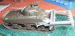

Als het laatste blokje samengelijmd wordt, kan je de track spannen met de idler achteraan. Nu kunnen we weer door met de mijnenploeg, want daarvan werd de bevestigingshoogte bepaald door de trackdikte.

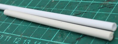

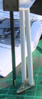

Het volgende stuk is de elevatie-arm voor de vlegel. Die bestaat uit twee wigvormige platen die aan de uiteinden van de middenbalk scharnieren en die verbonden zijn aan elkaar met twee stevige buizen. Daarvoor waren er bij de set twee stukken styreenrol. Omdat die rollen een gietnaad vertonen, prefereer ik een buis van Evergreen.
De buizen moeten keurig recht ingeplant worden, dit levert een stevig geheel op. Ik heb de lengte op 85,5mm gehouden, dit was de perfecte maat om het stuk op het scharnier te kunnen klikken. Er werd 87 aangegeven maar dan zit hij er te los op.
De arm is daardoor voorlopig nog beweegbaar. Als de zuigers gemonteerd gaan worden, is dat afgelopen. Je moet hem wel terug kunnen losmaken, want er volgen nog onderdelen.

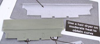

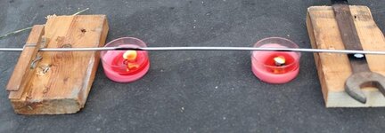

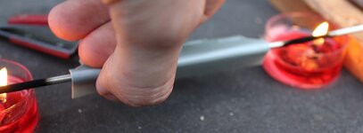

Deze plaat vangt fragmenten van ontploffende mijnen op. Daartoe is ze aan het uiteinde omgeplooid. Het resin is echter nog kaarsrecht, je moet hier een hittebewerking uitvoeren om het omgeplooide gedeelte te maken. Het haardrogerexperiment zoals aangegeven had ik ooit al eens geprobeerd bij een modelbouwkit, dat werkte toen niet naar wens. Waarschijnlijk zou de hitte ook niet goed verdeeld raken, waardoor de plaat niet overal gelijk omplooit. Ik had daarvoor een betere methode.
Het stalen stangetje wordt door twee theelichtjes verhit en geeft meteen de juiste doormeter aan de plooi. Ik had eerst de moersleutel klaargelegd, maar die warmde te traag op.
Dit is beter controleerbaar omdat je aan de verkleuring van het resin ziet of het over de hele breedte gaat plooien.
Het stuk is daarna ongeveer op maat afgesneden, dat wordt niet vermeld maar afgaande op de foto's moet het wel. Er is een doorsnede in Paint getekend met alleen rechte lijnstukken, terwijl je hier een plandoorsnede zou moeten hebben. Dit is dus zo'n stuk dat er op of eronder is en dat kan onervaren bouwers misschien wel afschrikken. Als het lukt, stimuleert het wel om verder te doen. Ik heb dus nog vier bevestigingsprofieltjes vastgemaakt.
Uit foto's van Overloon en Bovington blijkt echter dat de positie van die profieltjes omgekeerd is in de handleiding. Dit ga ik nog corrigeren en misschien aan Graham doorgeven als ik hem binnen twee weken zie in Mol.
het is toch ergens fout gegaan in de vorige stap, de flail arm was niet beweeglijk genoeg om de gewenste horizontale stand te bereiken.
Om te beginnen past de voorgenoemde beschermingsplaat niet rond de rechtse flens voor de transmissie. Dit was eenvoudig op te lossen door die opening wat groter uit te snijden. Helaas kon de arm dan nog steeds niet lager dan zo'n 25 graden zakken. Ik besloot het scharnierpunt van de hele constructie een paar millimeter naar voor te brengen en toch iets hoger te gaan dan de voorgeschreven hoogte.
Ook de balk die je op deze foto ziet, is er nog af gegaan.
