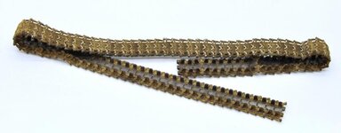

Hoi,
Hier enkele foto's van een avondje tracks wheateren.
Hoe zijn we te werk gegaan na de basiskleur hebben we de tracks ingesmeerd met een mengeling van migpoeders en white-spirit.
Als dit droog is heb ik het grote deel weer weg geborsteld om het daarna verschillende washjes van olieverf te geven.
Daarna heb ik terug wat migpoeder (droog) aangebracht.
Het loopvlak aan de binnen zijde is behandeld met grafiet poeder.
Cheers,
André
Zo deze morgen heb ik de tracks nog eens bekeken en we waren toch nog niet 100% tevrede
Dus we hebben ze nog wat bijgewerkt zodat er nog meer diepte inzit ;)

Mooie verwering van de tracks André
Ik denk niet dat het nog beter kan ;-)
@ Ratticus alles kan nog beter ;) ik heb ondertussen de tracks toch nog eens onderhanden genomen.
Want ik was nog niet tevreden over de opstanden tanden (of hoe noemen ze deze dingen weer) er zat nog niet genoeg kleurschakering in.

Knap André, wat heb je juist gedaan om er meer diepte in te steken, zoals je zei ?
@ Jurgen als ik kom breng ik hem zeker mee ;)
@ Guy,ik heb aan de bovenkant van een tand extra grafiet aangebracht en heb deze met een flat clay shaper naar onder getrokken.
Zodat het affect krijgt dat dat het grafiet naar onder toe verminderd, ik ga kijken of ik dit op foto kan krijgen maar ik twijfel of dat gaat lukken.

Die russische 3-tone camo vind ik persoonlijk één van de mooiste types. Ze is trouwens ook mooi aangebracht en geslaagd.
De tracks zijn eveneens geslaagd want wat het verweren van je tracks betreft zit er maar een klein verschil tussen "erop" of "erover"
Mooie tracks, André. Veel variatie in de kleuren zonder dat het detail van de track er onder te lijden heeft.
