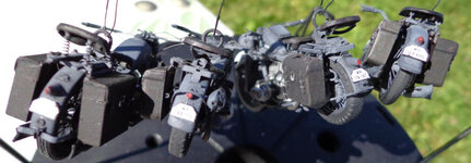

Bedankt voor de interesse, hier volgt het verslag van de afwerking van de motorescorte, met o.a. Eduard nummerplaten en een wash met zwarte plakkaatverf.
Vulcan Zundapp K800
Hier en daar minder diepe details dan Tamiya, maar wel een afzonderlijk motoronderdeel.

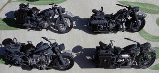

Tamiya BMW R75
Mooiere bagagetassen maar er ontbraken heel wat details aan de motor; zoals uitlaatspruitstukken, klepstangen (?) en brandstofslangen. Het embleem is zelfgeschilderd op een bestaand reliëf.
Tamiya Zundapp KS750
Ook hier is het embleem zelfgeschilderd (nou ja, in negatie, door een witte streep te kwasten en daar met een scalpel in te krassen) en zijn er buizen aan de uitlaat gezet. De steunen voor het spatbord had ik verloren gelegd en heb ik dan maar gescratcht.
Tamiya DKW NZ350
Deze is een buitenbeentje, want maar een middelzware motor. Toch veel details door de Royal model set, met zelfs remkabeltjes.

Motoren zien er in ieder geval al prachtig uit. Ben benieuwd naar de rijders.
Mooi hoor, zien er deftig uit ;)
Nog wat modderspatjes er op...?
Mooie moto's, maar wat eentonig !

Het was ook eerst de bedoeling maar het zandgeel zou het volgens mij net te bont gemaakt hebben en ik zou het mezelf dan nog moeilijker gemaakt hebben en er nog groene en bruine vlekjes op willen doen hebben. Nu nog veranderingen aanbrengen in de kleurstelling zou problemen geven, want dan moet alles terug afgeplakt worden inclusief de decals, je gaat het zien op het einde. Maar de tank die achter de motoren aanrijdt krijgt wel de 3-tone camo. Vandaag heb ik ook de haarlaktechniek geleerd, dus de wintercamo komt daar ook nog op. Saai wordt het dan ook niet, tenzij je alleen de motoren in ogenschouw neemt. Die nemen ook maar een kwartje van het diorama in.
Mooie collectie! Wel tof om er verschillende op één dio'tje te zien. Ik vind ze heel goed gedetailleerd maar ik had er wel een of twee in dunkelgelb gespoten (gewoon kwestie van smaak + misschien beter gepast voor de ardennenoffensief alhoewel er zeker ook toen panzergrijze motoren rondreden). De zelfgemaakte emblemen vind ik echt goed geslaagd!

misschien een niet-zo-erg-verdunde-zwarte-olieverf-pinwash zetten op de motorblokken om zo het vet en olieresten die erop zitten te laten uitkomen.
Bedankt, jongens! Er komt uiteraard nog wel wat verwering op de motoren als ze op het diorama gaan komen. Dan kan ik de motor ook wat bevuilen, want ik heb me nu alleen gebaseerd op van die showmodellen.

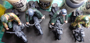

De figuren voor op de motoren nemen nog langzaam hun vorm aan. Ik gebruik een MB Models kit om de minderwaardige Tamiya's te vervangen. Hier zitten die nog mee in de rij.
Bij de laatste twee figuren zie je de operaties die uitgevoerd zijn op de gewrichten. Het is telkens doorzagen, in de gewenste en juiste anatomische stand terugplaatsen, het verloren materiaal opvullen, plamuren, een uur wachten, bijsnijden, vijlen en dan naar het volgende gewricht. Ik ben nu bezig aan de derde figuur, die heeft nog een bekken van een Esci-figuur omdat die een beter "zittend gat" had.
Vergelijk met de geschilderde figuur ernaast, zo moet dat nog worden. Na plamuren en schuren zit het er al beter uit en kon ik naar de knieën overstappen:
Deze zal ook een grijsgroen kostuum krijgen. Voor de laatste kies ik misschien nog een camouflage-uitvoering zoals de lifters.
Een voorlopige troepenschouwing, alvorens ze voorzien worden van wapens. Alle figuren hebben nu hun camoschema gekregen en ze hebben verschillende washes, filters en panellinebehandelingen gekregen. De volgende types van hoofddeksels waren gisteren al afgeraakt:
De motards waren zo goed als het kon aan hun positie aangepast, ik had net genoeg degelijke figuren gekocht om de twee Tamiyafiguren te kunnen vervangen, al is er in sommige gevallen behoorlijk op ingehakt.
De lifters hebben ook alle details gekregen.
De gezichten van MB-figuren bleken, de oren niet te na beschouwd, van goeie kwaliteit te zijn. Door de kit goed uit te kiezen heb je steeds originele gelaatsuitdrukkingen.
De figuur voor in de Jagdpanther is nog gedemonteerd omdat die langs onderen door het luik gepropt moet worden.

Mooie collectie, toch vind ik de gezichtjes iets te roze, met welke verf heb je deze geschilderd?
Grtz Bart.
Dat is een mengelmoes van Iraqui Sand en net zoveel rood als ik dacht nodig te hebben. Maar da's moeilijk te doseren, mijn tube rood is bijna leeg. Daarna gebruik ik een wash van rood en zwart voor de aflijning van de vingers.

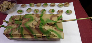

Dank je, Swa. Ik begin zo meteen aan de camouflage van de Jagdpanther.
Hier is reeds het resultaat van de spuitbeurt. Vallejo Light Camouflage Green en Brown.
Het kleurenplan van Tamiya was niet voorzien op het installeren van "schurzen" dus heb ik daar wat gefantaseerd.
