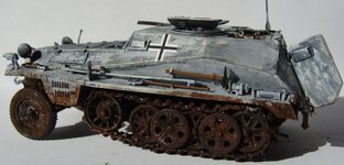

Hier zijn we weer eens met een update......(t'werd ook eens tijd lolzzzz)
na het nodige opvul en schuurwerk was er de grondlaag en z'n kleurtje German Grey 167 vallejo,om daarna een soort witte wash/wintercamo aan te brengen.De binnenkant heb ik bewust tot een héél minimum afgewerkt.Op deze foto's wijken de kleuren soms afdoor de licht inval.

Is de whitewash met de haarlak-methode aangebracht?
Is eigenlijk een soort Drybrush die ik op z'n standaardkleur plaatste,ivp een wash zoals ik het noemde :P
De manschappen waren veelal op zichzelf aangewezen bij het toepassen van hun wintercamo per plaatse en te velde,vandaar ook de ruwe Drybrush die ik hier weergeef :)

Mooie weergave met die drybrush, komt goed tot zijn recht dat het door de bemanning zelf is aangebracht.

Winterwash is geslaagd volgens mij want op het terrein werd dat toch meestal letterlijk en figuurlijk met de grove borstel aangebracht.
Wat de binnenkant van de luiken betreft denk ik niet dat die mee gewinter-washed werden of het zou me verbazen.
Hier terug een update,het aanbrengen van slijk,modder en vuiligheid op en rond te tracks en wielen.Straks nog wat washes en minimale verwering aanbrengen.
