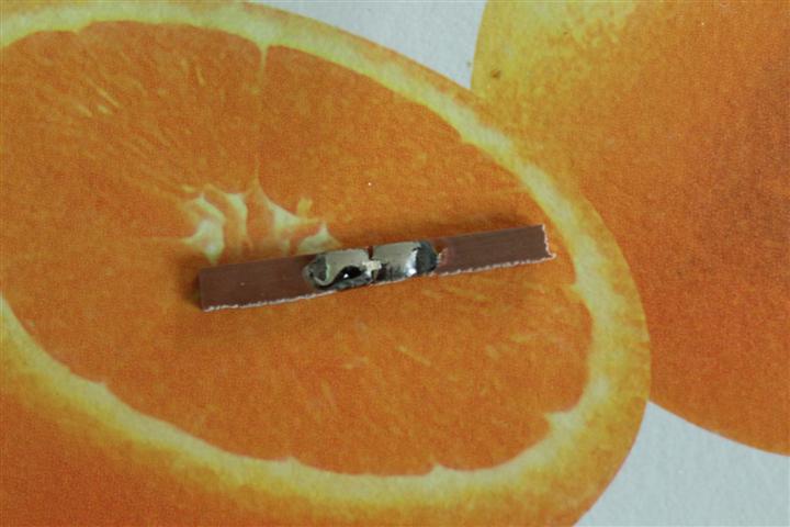

dat is het he,moet ik ook es uit proberenvandaag wat zitten proberen om zo'n ledje op een printplaatje te zetten en te voorzien van draadjes

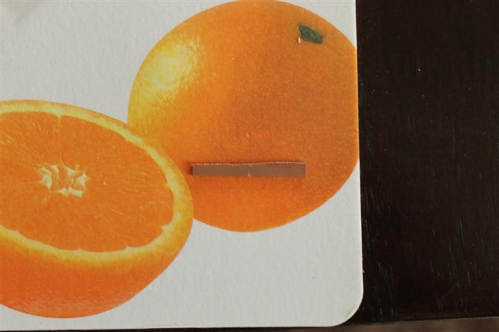

eerst een printplaatje maken
http://www.modelbouwen.be/attachment.php?attachmentid=8880&d=1319397180
dan een inkerving maken zodat er 2 eilandjes zijn
http://www.modelbouwen.be/attachment.php?attachmentid=8881&d=1319397208
dan vertinnen (het zwart is soldeervet)
http://www.modelbouwen.be/attachment.php?attachmentid=8882&d=1319397223
dan plaats je het ledje met een pincet op zijn plaats, en druk met je soldeerbout op de eilandjes dat het tin terug smelt
