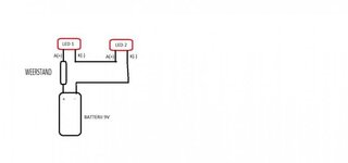

OK nu gaan we een stap verder. We gaan 2 leds in serie plaatsen en dan ook de weerstand berekenen
een voorbeeld 2 rode leds op een batterij van 9 volt
je moet die aansluiten in serie zie fig
weerstand: 9V - 4V gedeeld door 0,020 = 250 Ohm maar die bestaat niet dus zal het 270 Ohm worden
Je komt aan die 4V door de ledspanning samen te tellen
Groetjes Rik
Hoi Rik ik heb de schets opgeslagen he zo kan ik afgaan van deze ook als ik zelf er aan ga beginnen
