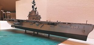

Afgelopen week nog wat aan model gewerkt.
Heb nogal veel moeten bijwerken om alles te doen passen.

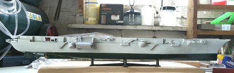

zijzicht.
Met en zonder opvulling. Waren best grote spleten.

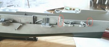

Hier ook moeten bijschuren aan boordgeschut platform.
en tot slot de toren al een deel in elkaar gestoken.
Zal nog wel hier en daar moeten bijwerken waar ik heb moeten opvullen.
Laat de reacties maar komen.
Grt Capri​
Mij lijkt het eerder dat het een zeer slechte fit is van de onderdelen onderling.
Veel werk voor de boeg maar niets onoverkomelijk.

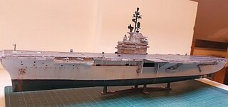

Heb vandaag het Dek met en een Wash gedaan zodat de details al beter zichtbaar worden.
Ook heb ik langs 1 kan al roest effect toegebracht. in begin een beetje teveel gedaan denk ik maar probeer het nog wat goed te krijgen. tips en feedback is zeker welkom.
Ben alvast benieuwd naar de reacties, zoël de goei als de slechte of vooral opbouwende misschien :p voor alle duidelijkheid dit is mijn eerste keer dat ik zoiets doe en ben best tevreden over het tussen resultaat.
Heb de indruk dat je toch overdreven hebt met roest.
Het is een schip uit de na-oorlogse periode en deze werden goed onderhouden. Ja, er zal roest geweest zijn maar zoals hij er nu uitziet ligt die precies al enkele jaren uit vaart in de mottenballen bij de zogenaamde "ghost fleet".
Ja idd was ik ook aant denken dat wa teveel was. Hoe krijg ik dit het beste weg? Met ab overgaan met het grijs of weg werken met thinner?
Ik zou eerst eens proberen met thinner.
Op tijd en stond je verfborstel afvegen en opnieuw bevochtigen met thinner en opnieuw beginnen.
Zorg dat je penseel niet te nat is en niet te lang op dezelfde plaats blijven. Geef het tijd om terug te verdampen. Anders heb je kans dat je de verf afwrijft..
opletten he geen cellulose thinner gebruiken he , je zal het wel weten he , als je met acryl verf hebt gewerkt kan alcohol ook hoor
En nog iets de decals zou je eerst moeten sealen oftewel "Testors decal bonder " of iets wat je bij onze sponsors kan vinden
De roest was wel ok maar niet voor schepen zoals Erwin het beschreven heeft
Bedankt voor de reacties en tips.
Heb er vandaag wat mee gedaan en vind het zelf al veel beter nu. Ook wat realistischer lijkt mij.
Voor
en na de aanpassing.

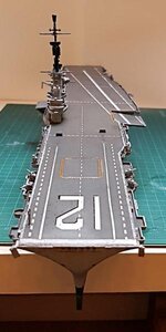

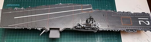

Ook de decals van de witte lijnen bijgewerkt

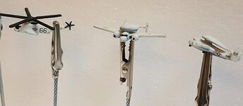

En heb de vliegtuigjes en de heli's ook afgewerkt.
zou ik nog ergens iets aanpassen van verweer of iets? of laat ik het zo en doe ik er een paar lagen vernis over om af te werken? Hoor graag jullie reacties en gedachten.
Ben ook nog wat aan het twijfelen of ik er een diorama van maak en hem in het water zou zetten, maar dan kan ik zeker wat tips gebruiken van welke producten enz ik het best gebruik en hoe ik te werk moet gaan.
Capri
Wat is de reden dat de liften niet pas staan op je model? De verwering is nu wel een stuk beter maar er zijn nog een paar plekken waar ik geen roest verwacht, zoals het eiland. De viegtuigjes zijn ook ok, beschadig ze niet met die krokodillenklemmen.
Laat een ondergrond best achterwege, want modellen worden hiervoor meestal op de waterlijn afgezaagd.
Als dit je eerste waterdiorama is, zou ik nog niet aanraden om al met giethars te gaan werken. Het kan een mooi resultaat geven maar evengoed rampzalig aflopen. Wat scheepsbouwers meestal doen, is een ondergrond maken in piepschuim waar de romp in past. Dan wordt hierop een laag gelegd van een product waar het golfoppervlak mee nagebootst wordt, maar dit is nog steeds ondoorzichtig. Daarover komt dan een verflaag en dit kan je met glanzende lak zo afwerken dat het water lijkt. Het is niet de bedoeling dat je de romp tot verder dan 1m onder het water kan zien.
Zou je niet proberen om de vliegtuigjes iets te verfijnen?
Op je foto's zie ik er waarbij je de verf nog wat mag aanpassen ter hoogte van de cockpit en er is er minstens 1 bij die precies nog een lasnaad vertoont. Tevens vind ik de dikte van de rotorbladen van de heli's veel te dik, dat moet gemakkellijk dunner geschuurd kunnen worden op een vlak stuk schuurpapier.
Wat extra werk maar zal er veel beter uitzien.
