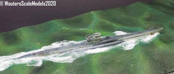

Ik ben eindelijk begonnen aan de oceaan. Een stuk isolatieplaat werd op maat gesneden en de golven werden uitgekerft. Daarover heb ik dik acquarelpapier - geweekt in water - aangebracht en vastgelijmd. Dit werd gevolgd door twee lagen vernis om het papier te laten uitharden.
Toen dat eindelijk droog was heb ik de kleuren aangebracht. Eerst twee laagjes basiskleur van Vallejo
En dit werd gevolgd door verschillende dunne lagen groen, blauw, en grijstinten.
Het leek een beetje saai en levenloos, maar na het aanbrengen van glansvernis kwam het al een pak meer tot leven
Wat extra golven en dergelijke werden aangebracht met AK Interactive water gel. Ik ben hier niet 100% tevreden over, ik vind dat er nogal wat luchtbelletjes in het medium komen tijdens het aanbrengen. Volgende keer eens een medium van een andere fabrikant gebruiken denk ik.
Daarna heb ik met katoen en de water gel de wakes en splashes (kan je geloven dat ik moet zoeken naar de Nederlandstalige termen? :huh::D) wat gesimuleerd)
Het moet nog wat bijgewerkt worden hier en daar, en momenteel ben ik bezig met wat olieverf nog wat extra detail in de oceaan aan te brengen, maar momenteel vaart de sub er zo bij:
Het einde is in zicht. Eindelijk nog eens iets afmaken na jaren van shelf queens ^^

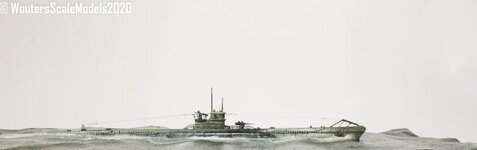

Bon, volgende stap. Het aanbrengen van de rigging. Iets wat ik nog nooit gedaan had buiten een klein testje op wat plasticard voordat ik het op de duikboot ging doen. Ik heb de Superfine Size draad van Uschi van der Rosten gebruikt. Is echt super superdun, en kan ver uitgerekt worden. Bijna niet zichtbaar met het blote oog, wat het ook wat lastig aanbrengen maakt. Persoonlijk vind ik de rigging op modellen vaak te dik, deze draad lijkt me meer 'in scale' te zijn. Wat volharding en veel gevloek later was het gelukt. Niet 100% zoals ik het graag had, maar ook absoluut geen mislukking.
De isolatoren op de draad aanbrengen was de volgende moeilijkheid. Initieel wou ik kleine balletjes verf aanbrengen en hopen dat dit mooi bleef zitten. Maar zowel enamel verf als acrylverf wilden niet op de draad blijven. Lijkt wel afstotend :unsure:. Dan maar geprobeerd om kleine bolletjes Micro Kristal Klear aan te brengen. Dit lukte zowaar. Nadeel is wel dat dat product doorschijnend opdroogt. Met een fijn penseel en wat Humbrol Matt Dark Grey de bolletjes geverfd.

Je mag best trots zijn op je resultaat, ik doe het je niet na , ziet er allemaal zeer realistisch uit.
Wat naar mijn mening wel beter kan zijn de foto’s , neem er eens een paar van dichterbij , kunnen we je harde werk nog beter zien.
Greetzzz Modest.
Zoals eerder gezegd onder de indruk van wat je laat zien en die kabels geven het weer wat meer.

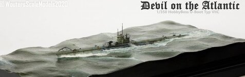

Bon, ik dacht dat ik de eindfoto's had gepost, maar blijkbaar dus niet, my bad. In ieder geval, de U-Boot is klaar :D Ergens in juli of augustus is het me gelukt om deze over de eindstreep te krijgen. En hou de ogen open, misschien krijgt de U-Boot nog een vervolg dit jaar in één of ander mooi magazine ^^
Genoeg gebabbeld: foto's!
Wat betreft iedereen die een schip of iets anders op zee/oceaan wil bouwen: gewoon doen! Geen schrik hebben, het lijkt echt veel moeilijker dan het is. Google gewoon wat bekende namen (Werner De Keersmaeker, Marijn Van Gils, Chris Flodberg, Won Hui-Lee, ...) en gebruik je ogen om technieken te lenen en je komt er wel.
