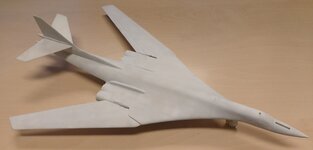

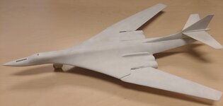

Verfjasje zit erop als basis.
Ik heb geprobeerd met een lichtbruin, een lichtgrijs en een donkerder grijs om bepaalde palnelen uit te lichten... uiteindelijk heb ik het idee dat enkel het donkerder grijs een beetje effect had. Nu nog de details rond de motoren...
Nou ja, het resultaat van die variatie mag er zeker wel zijn!
Impressionant beest zelfs op die kleine schaal. Het spuitwerk ziet er toch goed uit.
Thx, na de vernis komt het wel iets beter uit moet ik zeggen...
