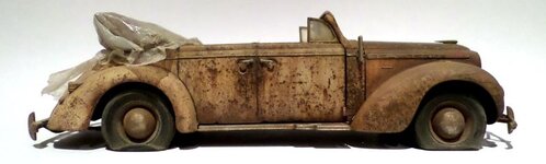

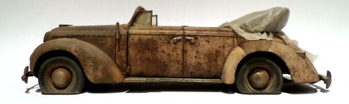

Jullie herinneren je misschien de opengevouwen kap met canvas cover die ik sculpteerde ? Vandaag heb ik enkele foto's gevonden van oldtimerbakken die geheel of gedeeltelijk werden overdekt met zeil, plastic etc. Dat bracht me op het idee om de kap iets extra's te geven door die te beschermen met een stuk transparant plastic.
Om een realistisch stuk plastic cover te maken, gebruikte ik superdun huishoudfolie en die bewerkte ik om een oude, verweerde, stoffige look te geven. Nadat ik had bepaald welk uitzicht ik wilde, tamponneerde ik de folie met een varkensharen borstel waarvan de haren drastisch ingekort werden. Zo ontstonden er kleine gaatjes hier en daar, fijne plooitjes etc. Om stoffige effecten te verkrijgen deed ik er tevens ineens stofpigmentpoeders bij, die mooi integreerden met het fijne oppervlak.
Een van de dochters heeft me daarna geholpen met het nauwkeurig draperen en vastsjorren rondom het zeildak element van de auto. Hiervoor gebruikte ik stevig beigekleurig garen welk ook in het stof werd gezet.
De eigenaar van de Admiral kan er nu relatief gerust op zijn, het dak is nu toch een beetje beschermd...

En het eindresultaat :

Prachtig detail :P
Met wat heb je juist de plastic cover ingesmeerd? Met lijm? En welke dan??
Of heb je iets anders gebruikt???
Prachtig detail :P
Ik heb de folie helemaal wak getamponneerd met een harde borstel Beyond, en de pigmentpoeders hechtten zich prima. Nadien gewoon met garen vastgebonden, niets meer.
Bedankt voor de reacties jongens.
