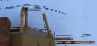

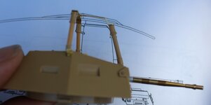

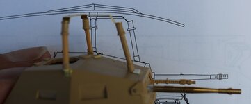

Deze update zal over de antenne van de 8-rad gaan. Die diende voor de Fu.Ger.11 SE 100 medium range en de Fu.Spr.Ger.A short range radio's aan boord. De "bedveringantenne" werd gesteund door 2 lange staken en drie korte die samenkwamen bij het draaipunt mooi in het midden van de turret. De staken waren van hout zodat de antenne geïsoleerd was van de romp. Deze steunen heb ik allemaal gecontroleerd op lengte en positie.
De voorste steun staat te schuin ingeplant. Ik heb bij deze tekening wel per ongeluk een serie 3 gebruikt, de lengte wijkt dus af.

Op de voorste steunen hoort een T-vormig PE-onderdeel van Voyager. Dit is echter gemaakt voor de afwijkende hoogte van de steunen en is daardoor achteraan te hoog.
Hier zie je dat de streep op de T een stuk breder mag.
Als dat aangepast is, staat de steun al wel rechter. De hoek van de voorste steun wijkt wel nog af.
Die is hier afgezaagd en verder naar achter teruggekleefd. De montageplaat is daarbij aangepast met een styreenplaatje met rivets.
De achterste steunen hebben de juiste tussenafstand gekregen.

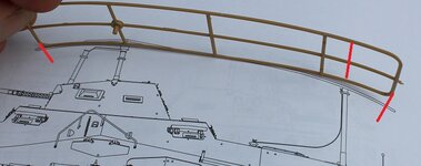

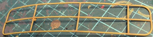

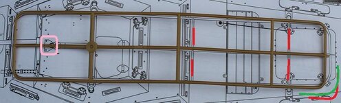

Dit is het kitpart voor de antenne. Het heeft de te verwachten problemen zoals de afgeplatte doorsnede, gietnaad en uitdrukrondjes. Verder is het ook iets te kort. Er is nu al te zien dat de steunen achteraan niets gaan ondersteunen.
Hier zie je nog eens waar de dwarsstaven hadden moeten zitten. Ook de straal van de bochten in de antenne is niet groot genoeg. Het roze vakje toont de rivets voor de voorste steun.
Leggen we de antenne toch eens op de 8-rad, dan komen de steunen niet uit. Die zouden wel erg schuin geplaatst moeten worden.

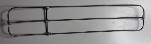

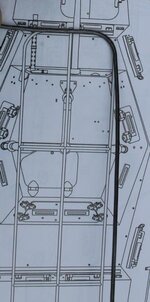

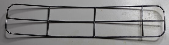

Deze foto toont waarmee we dit stuk gaan vervangen. Het is 29cm ijzerdraad van 1mm dikte, iets meer dan de omtrek. Die wordt eerst mooi recht geplooid.
De naad wordt midden vooraan genomen. De hoek wordt over de steel van een dik Excel-mes geplooid.
Dan wordt het zijaanzicht gevolgd. Dit is geen perfect ronde kromme.
Bocht nummer 2.
Uiteindelijk had ik de omtrek van de antenne en een middenkruis geplooid. Ik heb dit geprobeerd te solderen voor een stevige verbinding. Als je het vorige stuk er op legt, zie je goed de verschillen.
Toen ik het soldeersel wilde verkleinen, kwam de antenne gewoon weer uit elkaar. Tot zover de stevige verbindig dus. Dan maar zoals ik het gewoon ben, met secondelijm. Dit moest ook twee keer uitgevoerd worden, want ik wilde nog wat plooien en dat mag op het einde niet meer.

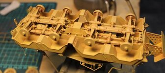

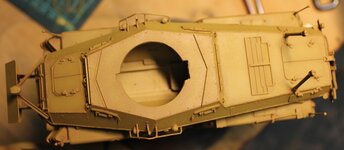

Ik ben nog eens aan het sleutelen geweest aan de 8-rad. Zoals vorige keer vermeld wilde de figuur in de koepel niet passen in de turret ring. Hij kon alleen de bedoelde houding aannemen als ik zijn benen aanpaste aan de diameter van de koepel. Dat zou lastig geweest zijn, want hij slaat zijn ene been om zijn andere. Omdat het inwendige van de 8-rad niet gedetailleerd is, besloot ik om het anders op te lossen.
Ik heb gewoon een stukje uit de bodem van de koepel gezaagd, zodat de figuur er met zijn been doorheen steekt. Omdat je dit alleen van bovenaf kan zien en het been deze opening afdekt, valt het niet op.
De figuur kan nu verder door het open torenluik komen.
Om de toren nu nog op de hull te krijgen, is er een extra stuk uitgehaald. De figuur kan wel pas vastgemaakt worden als de toren al 90 graden gedraaid staat ten opzichte van hoe hij aangebracht wordt. Dat wordt dus nog wel even een moeilijk punt.

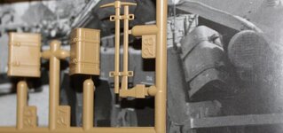

Ik heb ook nog een kist geplooid en ben nu bezig aan de twee jerrycans. Die zitten in een ingewikkeld PE harnas. Het moeilijkste stukje van de kist krijg je zelfs niet te zien, er zitten echte scharnieren aan het deksel, maar ook een slotje waarmee ik hem al dichtgekleefd heb.

Dit frame voor een jerrycan zat er al op tijdens de beurs. Ik vermoed dat de jerrycan er moeilijk in zal blijven zitten, dus de can komt waarschijnlijk los er naast op de fender te staan.

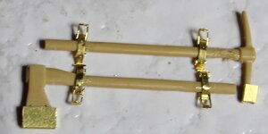

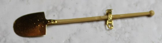

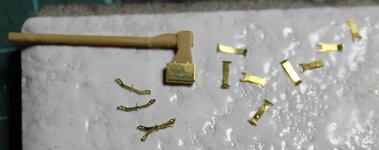

De bijl en de houweel moesten uitgekleed worden en in de typische Duitse materiaalklemmen gestoken worden.
Ik heb ze vastgelijmd in de klemmen, want die bestaan uit drie stukjes elk die gemakkelijk uiteenwijken. Voor op de hull zijn er ook twee rechthoekige openingen dichtgemaakt, waar de plastic klemmen in pasten. Zo kan dit ensemble straks op dezelfde plek gekleefd worden zonder paspinnen.
Ook de schop is bijna volledig vervangen.

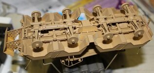

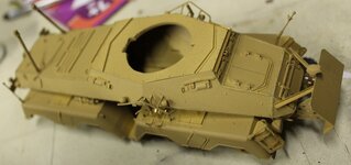

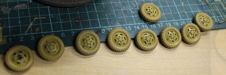

Bedankt, Pascal! Helaas is er vandaag al niks meer van te zien, want de 8-Rad staat al in de primer. De gebruikte verf is een zandbruine camokleur van Fosco, een merk uit het Amerikaans stockhuis dat bedoeld lijkt voor mensen die hun eigen rijwiel willen omspuiten. Er is een groot gamma en ik heb het nog nergens op beurzen gezien.
https://amerikaantje.be/product/spuitbus-leger-verf-400-ml/
Na 1 laag:
Na 2 beurten zit er overal toch wat verf.

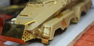

Ik heb tijdens het spuiten de voorste breedteaanwijzers iets verplaatst, waarvoor ik de Dremel even bovengehaald heb, zodat de hoek iets rechter kwam te staan.
