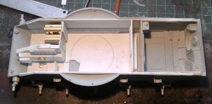

Ik heb vandaag een paar uur tijd gehad dus even verder prutsen.
Ik heb al een paar ligplaatsen gemaakt voor de ammo(wat is een tank zonder)
Er moeten nog een paar zaken aan gebeuren maar nu hebben jullie al een idee.
Alles staat er nog los in de romp.
De achterzijde van het binnen compartiment deels gemaakt.
Het motorcompartiment past(zit nog los)
En nog een paar zaken aan het drives compartiment gedaan.
Dat was het voor nu.
Dat begint hier al aardig op een interieur te trekken hoor mark.
Goe bezig.
Schoon werk hoor Mark, leuk idee om koperen buisjes te gebruiken voor je opslagplaats. We blijven volgen!
Erg mooi werk dat je laat zien, ook hier geldt dat het spijtig is dat je van sommige zaken niks meer zal terugzien. Maar de voldoening is er tenminste.
wederom een geslaagde update , het zal een mooi interieur worden
