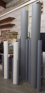

Was er even aan bezig, bijna klaar nu, mij nieuwste printer 300x300x450mm.
De grootste raket onderdelen van SLS die lagen te wachten kunnen nu worden geprint.
Ook een paar onderdelen van SaturnV worden vervangen nu deze printer er is. Meer uitleg hierover volgt als we bezig zijn met de aanpassingen.
Bon, de buizen zijn op maat gezaagd, de meeste stukken onder en boven die buizen zijn geprint.
Nu is het kwestie van eerst de 'main rocket' te bekleden met 'orange' vinyl en hier en hier en daar wat witte verf op de boosters.
En ondertussen hebben we van iemand ook nog een snijmachientje te leen gekregen om onze decals te maken.
Twee grote(1:33) en twee 'kleintjes'(1:59) worden simultaan gemaakt.
