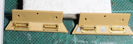

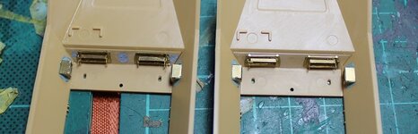

Het eerste waar PE aan te pas komt, zijn de toegangsdeuren in de rug. Die zou je moeten voorzien van grendels in PE, maar ik ga alleen de handvatten vervangen. De stangetjes zien er beter uit in plastic.
Ik heb ook bij een van de twee half-tracks de deuren geopend. Ik ga zoveel mogelijk verschil tussen beide wagens bouwen.

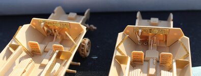

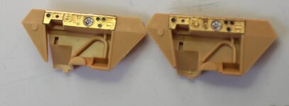

De dashboards worden met een plastic film verlevendigd.

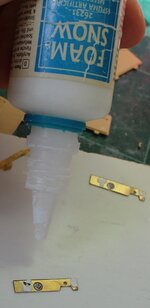

Ik had wel geen gewone verf bij, maar met een druppeltje rode "gift-set-verf" (ook uit een tombola, wel die van ons forum!) en Foam and Snow van Vallejo is de toerenteller gauw van kleur voorzien.
Dit zou anders maar door een decal geregeld geweest zijn.

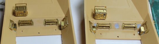

Nadat de stoeltjes afgefreesd zijn aan de achterkant, wordt de PE verennest ingebouwd.
De zitbanken zijn gauw geplaatst. Let ook op de bestuurderspedalen in PE.
Beide voertuigen sturen star voor zich uit, dus wordt er eentje wat bijgestuurd met een tang.

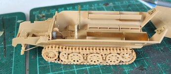

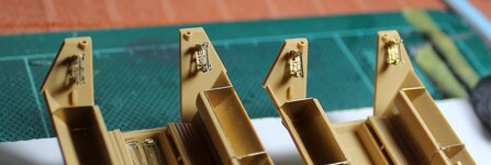

De bakken voor de geweren achter de zetels worden hier gepositioneerd met behulp van de upper hull, die verder nog even terug terzijde gelegd wordt. Da's makkelijker om de binnenkant te schilderen.
Hier zijn de bakken geïnstalleerd en de vooras zit onder beide voertuigen.

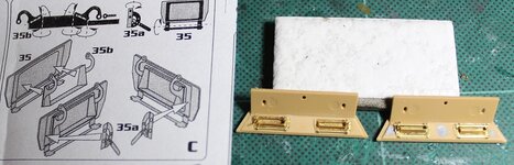

Omdat stukje 35a niet in spiegelbeeld voorzien is, staat de hendel aan een luik de ander kant op. Je kan het niet omplooien omdat er net boutjes geëtst zitten op de voorkant van het stuk. Hauler heeft ook een hendeltje vergeten weer te geven bovenaan het grote stuk. Allemaal niet zo'n ramp aangezien je dit alleen kan zien als je achteraan in het bestuurderscompartiment tuurt.
Dit stuk dakplaat moet wel eerst geschuurd worden wegens de ejector pin marks. Bij de tweede had ik dat nagelaten, dus moest die opgevuld worden.

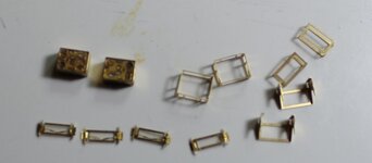

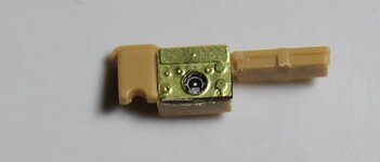

Materiaal om 2 radio's mee te maken, inclusief een film om de instrumenten te doen oplichten.
De radio's kunnen nog uit de houders geschoven worden voor het schilderen. Ook de reservevizieren zijn hier op hun plek ge-dry-fit omdat achter hun dekglaasjes het interieur te zien moet zijn. Ze hebben zelfs elk twee ruitenwissertjes in PE, maar bij eentje ben ik die kwijt.
De houders voor MG-trommels bevatten elk ook 5 onderdelen. Die zijn wel breekbaar.

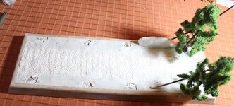

Hoewel ik het begin van het diorama voor de P-61 in het vliegtuigtopic heb getoond, lijkt het me beter om de afwerking van de dioramaplank met de twee half-tracks in dit topic verder af te wikkelen. Zo wordt de bouw van het vliegtuig niet onderbroken. Het zag er dus onlangs zo uit:
Ik had dus een multiplex plank van zo'n 2 centimeter dik waar twee gebogen stukken draad in geplant waren met 2-componentenlijm. Helaas bleek die lijm verkeerd gemengd ofzo, ik had het begin van de tube en er kwam veel verdunner uit. De lijm werd na een dag nog niet harder dan smeerkaas en is dan zoveel mogelijk terug weggehaald. In de plaats heb ik dan maar contactlijm gebruikt en nu zitten de staafjes beter vast. Ik heb in de bouwmarkt ook een mooi profiel gehaald, want mijn eerste probeersel tot een zelfbouw multiplex kader zag er amateuristisch uit. Hier wordt het op maat gezaagd.
Uiteindelijk heb ik de plank nog iets kleiner moeten zagen om alles te doen uitkomen.
De volgende stap was het aanleggen van de weg, dit zou in luchtdrogende klei gebeuren.
Voor de klei heb ik vrijdag een hulpmiddel gekocht in de modelbouwwinkel hier in de buurt. Deze rollen in acrylaat van Green Stuff doen een patroon van natuurstenen ontstaan als je ze over klei afrolt. Ik heb het eens getest op blauwe Play-Doh en het effect is wel verbluffend realistisch. Ik vreesde dat er een strepenpatroon op zou staan maar dat komt er niet echt door. Er zijn een tiental verschillende ontwerpen in meerdere schalen beschikbaar: https://www.greenstuffworld.com/en/22-textured-rolling-pins
Om de weg rechtstreeks te kunnen rollen op de plank, had ik nu wel een probleem. De twee stalen pinnen hielden het zegel tegen op twee derde van de te rollen afstand. Ik probeerde het eerst in de andere richting te rollen, maar dit gaf een probleem waar de weg moest overgaan naar de volgende afrolling. Bovendien staat er een watermerk aan de rand van de rol en is daar een strookje van een paar millimeter waar geen steentjes ingekerfd zijn. Dit ging dus ook niet.
De oplossing was me al aangeraden in de winkel, je kan ook gewoon een strook klei afrollen naast de plank en die er dan op leggen.
Dit kan dan op lengte gesneden worden op de plank.
Maar dit zou te diep liggen. Als je wil dat de weg afwatert, moet het midden hoger liggen dan de kanten. Daarom wordt het afgesneden stuk terug weggehaald en een tweede worst klei aangebracht op het midden van de plank.
Die wordt platgerold naar de buitenkanten toe, waarbij het patroon deze keer niet functioneel is.
Nu wordt het eerste stuk weg hier over gelegd en vastgeduwd. Het heeft nu de gewenste doorsnede en ziet er niet meer uit als een uitgerolde pannenkoek.
Een detail van het bekomen resultaat. Het plan is om de twee open ruimtes naast de weg te voorzien van bomen die ongeveer net onder het vliegtuig uitkomen. Ik heb er een aantal in de winkel gevonden, maar niet genoeg voor het hele dio, dus heb ik hier nog niets voor aangekocht. Ik heb al wel eens een paar bomen zitten maken voor een vorig dio, maar acht identieke bomen op 1/48 is me wat teveel van het goede om te scratchen.

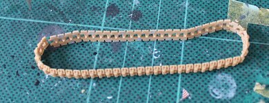

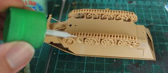

Vandaag moesten de link-and-length tracks samengesteld worden. De sprue is hier heel makkelijk te verwijderen.
Het vervelende aan deze tracks is dat er op zelfs de kleinste stukjes een paar pinmarks te vinden zijn, waarvan verschillende diep genoeg om met putty op te vullen en andere die op een lastige plek weggeschuurd moeten worden. Deze zouden van boven af te zien zijn aan de binnenzijde van de tracks.
Dan kan het eerste stel tracks op de wielen in vorm gedrukt worden en vastgekleefd aan de volgende tracksectie. Het moet er wel op tijd terug af want ik wil de wielen apart kunnen schilderen en de lijm dringt overal door.
De twee tracks zijn hier vervolledigd maar het einde wordt opengelaten.
De track kan er in een geheel afgehaald worden.
Dit maakt de zaak veel makkelijker om te schilderen dan wanneer de track op de wielen vastgelijmd wordt. Er zit teveel diepte in de rijen baanwielen om overal nog bij te raken straks.

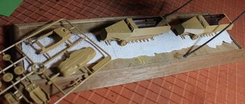

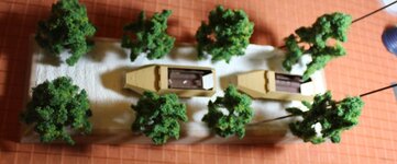

Een test met de bomen langs de weg, ze hebben de ideale hoogte om er nog veilig over te kunnen vliegen en toch de steunen grotendeels te bedekken.
Door de wortels staan ze nog een centimeter dichter naar de weg dan ze in feite kunnen gemonteerd worden, als ik dat zou afsnijden. Toch is er nog teveel overhang van takken, ik ga waarschijnlijk en deel aan de binnenkant snoeien en hogerop hergebruiken.

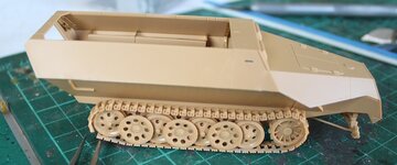

De 2 half-tracks waren na het wit spuiten eerst afgeplakt langs de zeteltjes.
Dan is het zichtbare deel van de hull bruin gespoten. Dit is vooral om het hout te kleuren, de hull zelf gaat van buitenaf in de camouflagekleur gespoten worden als het dichtgeplakt is. In feite moest de vloer van de bestuurders mee in de camo maar dit werd te moeilijk om nog te spuiten na het dichtkleven van de hull. De radio is grijs gespoten maar moet nog terug in de PE houder geplaatst worden.
Voor de Schwimmwagen waren nog een paar upgrades besteld, dus moest ik eerst verder met het diorama. Waar de bomen voorzien zijn, heb ik stukjes hout gekleefd zodat ze alle 8 een rechte ondergrond hebben.
Een van de twee metalen steunen wordt verborgen in een vervallen stukje muur. Dit wordt ook gemaakt met klei en met het Green Stuff rolletje "Dutch Bricks 15mm" eerder getoond. De klei wordt rond het metaal in model geduwd met een lineaaltje.
Dan wordt de rol er rond gedraaid terwijl de andere zijde wat aangedrukt wordt.
De muur staat er maar het is nog afwachten of hij op de plaats van het metaal niet gaat barsten. Door het vervallen karakter kan wat schade ook geen kwaad.
Nu kan het kader opgevuld worden met plaaster. ik heb wel vastgesteld dat de klei zo'n centimeter gekrompen is, dus ik kan aanraden om grotere onderdelen in klei zo'n 2 procent te groot te maken. De klei was door de krimp ook opgestuwd, maar kon nog wat ingedrukt worden. Ik he b het ontbrekende stuk weg aangevuld met nieuwe klei en hier ook wat steentjes op afgerold.
De aansluiting van plaaster en klei wordt met de vingertop en een vochtig penseel bewerkt.
Ik vond een methode om de bomen nog niet te hoeven inplanten, want dit zou hinderlijk zijn voor het schilderen van de weg. Door de bomen te nummeren en terug uit de plaaster te halen zal dit later makkelijk te reconstrueren zijn.
Bij het uitdrogen traden er wat scheurtjes op waar ik de klei had moeten aandrukken, maar niets wat moeilijk te repareren was.
Een dry-fit toont aan dat de bomen er snel op geplaatst kunnen worden.
De weg is nu iets breder en de half-tracks zouden kunnen passeren. De takken van de Noch-bomen kunnen ook makkelijk gemodelleerd worden, er zit metaaldraad in.
