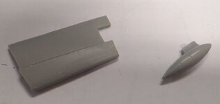

beetje zaagwerk:
beetje plakwerk en schuurwerk:
de voorste vleugels zijn ook al gemonteerd, nog een beetje vuller gaat nodig zijn wanneer ales goed uitgehard is:
Bij de achterste vleugels zijn er trapeziumvormige stukken geleverd, maar op de schets is de vorm van deze stukken rechthoekig, dus ook een beetje schuren en vullen...
