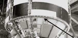

Het bouwen gaat zijn gangetje ,de tussendraagring van de eerste en tweede is 80 % klaar alleen nog wat binnen details , verder ben ik bezig met de hardware kasten, die boren voor kleine 0,3 mm draadjes en die dan plaasten op de tweede trap ring bij de motoren , verder heb ik een adapter ring uit stryreen gemaakt zoals op de eerste foto aangegeven .
Daar kunnen de bedradingen onder door lopen of ervover , ik heb me een nieuw gereedschapje aan aangeschaft , de revolver pons , ik moet zeggen handig en die had ik me eerder moeten aanschaffen .
Verder is erop de binnenste ring ook een ring aan gebracht en de aansluitingen aan de buitenkant van photoetch deeltjes ....

zoals op de laaste foto van de echte saturn v moet het worden , dus ik kan wel even vooruit .....
