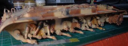

De verf verdeelt zich niet gelijkmatig genoeg, daar moet ik nog eens over kunnen spuiten.

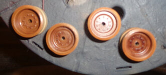

Het bleek dus dat ik een 0,15 naald bij een 0,20 nozzle had. Vandaar dat oncontroleerbare gespetter. Nu is dat allemaal in orde gebracht. Vandaar de volgende foto's van het nieuwe laagje chocobruin met fondant en double lait.

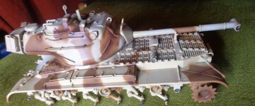

De goot is er wel weer afgevallen. Er is ook een bruin wieltje kwijt, hopelijk kom ik dat een van de dagen terug tegen. Nu moeten er nog twee kleuren op komen en moeten de achterste roosters groen gespoten worden.

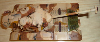

Nu zitten alle kleuren op de tank. Ik kan dus beginnen te verweren. Op de foto's zijn er nog stencils op de afgedankte tank geplaatst om te verhinderen dat er iemand op klimt, die kan ik er niet op zetten omdat dan de machinegeweren er ook niet meer op zouden mogen zitten. Ik zag wel nog een kleine decal achteraan.

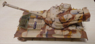

Het spuiten ging goed tot aan het zwart, ik had wat last van spiders maar ik had gisteren de airbrush ook niet gereinigd omdat ik hoopte vanmorgen door te kunnen gaan. Het wisselvallige weer stak daar een stokje voor. Ik heb de sporen daarvan dan verminderd door er wat Deck Tan naast te spuiten.
De wielen waren eerst al van rubber voorzien door er Vallejo Surface Primer over te kwasten.
Het groen is NATO olive en het geel is RLM 4 met wat Mud erbij.

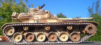

De verwering is gedaan vandaag. Een filtertje van AK Interactive en wat chipping met grijze acrylverf en roesttinten van emailverf en dan kon alles mat gespoten worden.
Bedankt, Frank. Het lastigste waren die zwarte vlekjes, die leverden wat overspray op waardoor ik besloot wat zwaarder te filteren.
De tracks zitten er ook op, na wat zweten en zwoegen. Ik had ze een link te lang gemaakt en de pinnen braken af als je de blokjes terug splitste. Met lijmklemmen kon ik dit op spanning houden terwijl de pinnen terug aaneengroeien.
En er is dus nog steeds een wiel kwijt. Dat kan niet ondergedoken blijven.

Bedankt voor jullie appreciatie, heren. Toevallig vond ik vandaag het ontbrekende wiel terug. Het lag niet op de grond maar in een doosje opgeborgen. Gelukkig deed ik het doosje open bij het opruimen van mijn werktafel. Ik heb het wiel zodanig geprobeerd te verweren dat het leek op de andere wielen, er is nog wel een verschil te zien in verbleking van het rubber. Nadat de uitlaten afgewerkt waren, betekende dat dat we vandaag alweer een project kunnen beëindigen. De eindfoto's zal ik bij daglicht maken, maar deze teaser kan ik nu al onthullen.
