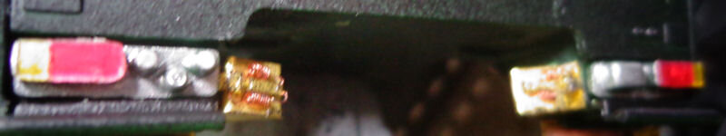

De lichten zijn geslepen uit rode en oranje doorschijnplastic, want ze waren in een gewone sprue gegoten.
