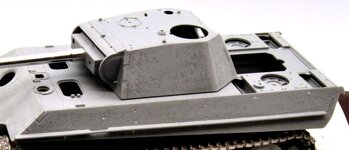

Dus hier maar weer een fototje van mijn panther, ondertussen heb ik de structuur aangebracht op de hull en op de toren.

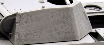

André,
die structuur, kun je daar eens een closer shot van maken en vertellen hoe je dit bereikt?
Hoi,
De structuur is gedaan met humbrol lijm.
De werkwijze is vrijsimpel!
Stap 1: Je smeert een stukje van het te behandelen paneel in met humbrol lijm.
Stap 2: Dan neem je het borsteltje en ga je op het stukje wat is ingesmeerd tamponeren.
Dit doen je zo lang tot je ziet dat je fijnen draadjes begint te trekken met de lijm.
Stap 4: Werk zo het volledige paneel af. Kijk wel uit met sommige details van het model niet dat je deze weg werkt met de lijm
Stap 5: Dit is de gemakkelijkste alles gewoon goed laten drogen :D;)
Stap 6: Neem een stukje schuurpapier en begin het paneel stilletjes op te schuren tot dat je het gewenste resultaat bekomt.
Tip: probeer het wel realistisch te houden en overdrijf niet te zeer!!
Cheers,
André
Kleine tip:
Ge kunt dit resultaat ook bereiken door met een dremel op laag toerental en een rondkoppig freesje lichtjes tegen het te behandelend onderdeel
te tikken en dan ook wat op te schuren. Voor degene die wat schrik hebben om met de lijm het model te lijf gaan.
Of je kan het ook met de methode van Mig. Tamiya putty verdunnen ,op je model zetten en dan als het droog is effen schuren.
