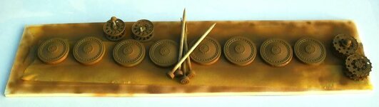

Ik heb na de bouw afgerond te hebben, een start gemaakt met het spuitwerk.
Om de
eerste laag te maken gebruikte ik volgend Tamiya verfmengsel :
-dark yellow 70%,
-dark earth 20%,
-clear 10%.
Dit verfmengsel aangelengd met Laquer Thinner tot een spuitklare substantie.
Ik hou ervan om van donker naar licht te werken, dus de kleur die ik hier toon is slechts een uitgangspunt.
De volgende laag zal lichter zijn en dit vooral langs de buitenzijde der wielen,waar meer licht valt. Onder de tank valt veel schaduw.
De kleur wordt dus vanuit donkere tonen opgebouwd naar steeds lichtere, om een veelheid aan tonen te bekomen.
De laatste sessie bestaat dan uit het aanbrengen van hooglichten bestaande uit Dak yellow+ buff (zelfs een tikje wit misschien ?).
Onderstaande foto doet vermoeden dat het allemaal te bruin/oranje is, dit heeft te maken met de lichtval van de ondergaande zon buiten.
Morgen zal ik betere foto's kunnen plaatsen.
