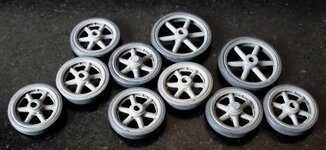

Weer een kleine update, ditmaal van de wielen.
Na het aanbrengen van de kleuren (panzergrau in gradaties voor de velgen en teerzwart/wit voor de rubberen loopvlakken), had ik er een vuile wash, sterk verdund opgezet. Naderhand heb ik een nieuwe wash gemaakt, ditmaal voor het bekomen van een lichte stofwaas. Samenstelling was gebrande omber, Napels geel donker, ultramarijn blauw en wit, met tamelijk veel white spirit. Na indroging van deze wash heb ik met een proper droog penseel met zachte lange haren het bereikbare weer weggenomen, zodat enkel in hoeken en achter randjes het 'stof' bleef zitten. Een drybrushing van panzergrijs in een lichte tint heeft de wielen opnieuw wat meer body gegeven.
Ik ben met de wielen nog lang niet klaar, maar deze foto wil ik graag aan mijn topic toevoegen.
Op het wielenprogramma staan nog : een drybrushing van het rubber, een lokale pinwash, zachte stof/zandophoping dmv. olieverf (ik wil voor dit project geen pig's gebruiken), enkele spetters, een beetje verfschade, wat roest...
Tot later !
ik heb een superlollig tankje aangeschaft, een oudje van Dragon, binnenkort on topic.
Aha ,ge maakt me nieuwsgierig !!!!
Wat het wielenprogramma betreft, .......geen pigmenten ? Ge hebt groot gelijk want pigmenten zijn geen must, ze zijn soms zo goed als ze slecht zijn. Knap spuit- en wheateringwerk kan soms verloren gaan door pigmenten, (vind ik).
Ja de wielen beginnen er al aardig goed uit te zien. Wat de pig's (knorr knorr :D) betreft sluit ik me aan bij Famo. Ge kunt met washes ook een mooi resultaat bekomen en ik vind het persoonlijk controleerbaarder.
Ik sluit me bij jullie aan wat de pigmenten betreft want soms verknallen ze bepaalde fijne effecten. En je kan ze heus niet altijd opnieuw verwijderen als je niet tevreden bent. Bovendien voel ik me meer op m'n gemak (als controlefreak) bij het gebruik van olieverf. Op m'n twee LeFH's heb ik pigmenten gebruikt en dat is goed uitgepakt, maar het blijft gewoon spannend. Dus nu lekker relaxed washeuuuuh !
Eigenlijk is het net hetzelfde, enkel de verwerkingsomstandigheden liggen anders. Uiteindelijk zijn het bij olieverf evengoed pigmenten die zich in hoeken en kieren nestelen, als de white spirit verdampt is.
