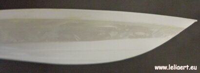

Straks nog wat schuren aan de romp.
Schuren, schuren en nog eens schuren...... allemaal op die ramp, huh, ik bedoel romp.
1 ding heb ik al geleerd eruit: De ene kant was gedaan met Revell plamuur, de andere met Milliput omdat ik de Revell niet bij had.
De Milliput is dus VEEL harder om te schuren dan de Revell.

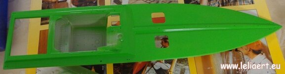

Enfin, gisteren effe met de ab aan het spelen.
Een eerste rondje groen, verre van perfect, maar het is de basis. Nu effe met een korreltje 2000 aaien.
Dat flashy kan wel op zo'n boot, vind ik.

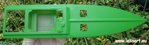

Dat ziet er goed uit Dominiek. Mooi bewerkt en handig dat je wat kennis van PC hebt om met die programma's te werken.
Dat groen heb ik dat al niet eerder gezien op een Prowler ? Het misstaat 'm niet, die boten hebben meestal wel een flashy uitvoering.
Idd, het is dezelfde spuitbus van de Prowler.
Oogt zéér mooi, vooral op je handen.

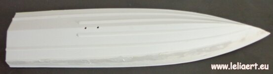

Playtime vandaag:
Het rompje is nu zo goed als glad. Enkel nog een paar kleine vlekjes moeten plamuren. Deze kunnen nu drogen, dan nog eens schuren en klaar voor een rondje primer.
Dan het dek nog eens opgewreven met een korrel 2000 en nog een laagje gif-groen erover gespoten. Na droging kunnen we aan de slag met een rondje vernis.
