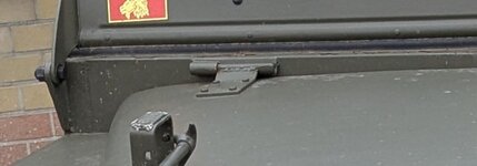

Ook de scharnieren vond ik raar dat daar een verschil in hoogte is, maar dat blijkt juist .

Om dichter bij de originele jeep die ik wil maken heb ik de twee roosters verwijderd.
De volgend foto's is die ik wil na bootsen daar ik die ken van mijn diensttijd aldaar in de batterij.
