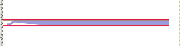

227. Het chassis dus. Ik had zin daaraan te beginnen, dus ging ik m'n gang.
Het intekenen van de langsprofielen was ontzettend makkelijk. Een wijs man dacht zo'n 80 jaar geleden "waarom maken we ze niet gewoon recht". Praise the lord!
228. Ik toon overigens niet teveel van de tekening van Nuts & Bolts vanwege copyrights. Enfin, de zijvorm van het profiel werd me nergens duidelijk, dus ik maakte een combinatie van wat ik zag op referentiefoto's, de tekening en een stukje sprue van een ICM-kit waarvan ik online een foto vond. Die plaatste ik over de tekening heen.
229. En zo kreeg ik dit... een bouwtekeningetje van de chassisbalk. Het paarse gedeelte is de zijkant van een balk, de rode gedeeltes zijn, na het omvouwen, de boven- en bovenkant en het groen is vouwruimte.
230. Ik heb lang gedaan voordat ik er (weer?) achter kwam hoe ik in Gimp de tekening op schaal moest uitprinten. Voor mijn eigen herinnering: het moet via de print-functie en dus NIET via de speciaal daartoe aanwezige 'print size'-functie. Die werkt niet zoals 'ie zou moeten.
Ik gebruik een stuk messing plaat van 0.12 millimeter dik. Dat is vrij fors, maar ik wil een stevig chassis.
