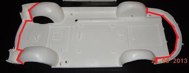

Ik ben zojuist naar je bouw beginnen kijken en heb toch wel een paar vraagjes. Eerst en vooral. Ga je de 2 body onderdelen samenlijmen na het spuiten? Indien ja, ga je nadien niet met vervelende naden blijven zitten, die er normaal niet mogen zijn, zoals bij de echte? Ik weet anders wel een oplossing. Kijk anders eens naar dit bouwverslag: http://www.depaddock.eu/forum/showthread.php?t=20098 . Hopelijk heb je er iets aan.
Ik wil de naden weg werken dat is iets wat zeker is, ik kan straks als het gespoten is de delen op elkaar doen en met plamuur de naden weg werken en die naden spuiten of ik kan voor bij de motor weg snijden. Op de ledendag neem ik hem mee.
De body weet ik nu hoe het moet, heeft pascal koekie en anderen gisteren uit gelegd op de ledendag, mijn grote dank.
Bij de rode lijn snij ik met garen de delen weg en wordt straks bevestigd aan de body zodat je straks de naden niet meer ziet.
