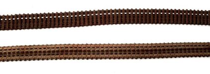

Als ik jullie reacties zo lees kan ik niets anders dan weer keihard verder gaan aan de afwerking van deze bak, dus heb ik ditmaal een begin gemaakt met de jerrycans, ttz. die gaan morgen de spuit moeten trotseren. De tracks (Friul) kregen een eerste laag van een Humbrol enamelverf mengeling die nog het meest lijkt op een lichte roestlaag. Twee stevige lagen die met tussentijdse droging werden aangebracht. Na uitharding volgde dan een pigmentwash (AK track rust + white spirit) die na droging het gewenste resultaat opleverde. Een keertje passeren met een zachte borstel om het teveel weg te halen is wel nodig. De roesttonen moeten vooral in de dieper gelegen delen van de trackdelen te zien zijn. Morgen zwier ik een mistje stof (acrylverf Buff + aardtintje) over het geheel, waarna de zand/modder pigmenten die nog volgen beter hechten. Om af te sluiten haal ik de metaalkleur van de Friuls weer op door te passeren met een schuurpapiertje.
