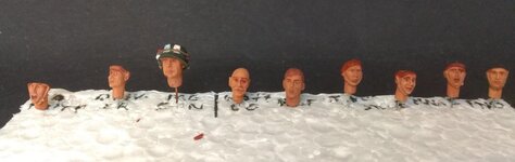

Wat ik wel al kan delen zijn de hoofdjes van de figuren welke ik wil gebruiken bij dit model.
Er zullen negen figuren bij de M577 en één Ford Mutt komen te staan.
Acht van deze figuren zijn van Tamiya en Italeri, sommige wellicht een mix van beide? Zeker weet ik het niet, want deze komen allemaal uit de figuren-rommeldoos. De negende man (niet op foto) is van Bravo-6, onlangs aangeschaft op een beurs.
Twee figuren werden aangepast om een andere pose te krijgen, waardoor ze beter passen in de Ford Mutt. Alle figuren krijgen een ander hoofdje opgezet, omdat dit toch een totaal ander beeld geeft dan de meegegoten hoofdjes uit de kit. De meeste krijgen een Hornet hoofd, maar er zitten ook twee VP hoofden en één gemaakt door Rene Duret, gekend op dit forum bij de figuren.

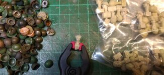

Ik heb enkele Hornet hoofdjes liggen, maar met een helm van een ander land (ik denk Russisch?)
Dus dan maar de microzaag boven gehaald en een kleine ingreep gedaan en de helmen verwijderd en vervangen door Amerikaanse helmen van Tamiya en/of Italeri.
Op de twee rechterfiguren zijn de originele hoofdjes nog te zien, links zijn de nieuw samengestelde hoofdjes te zien.

Ook de hoofdjes hebben wat aandacht gekregen (met helm is een VP hoofd, rechts ervan is die van Rene Duret, met rechts daarvan terug een VP hoofd.:
