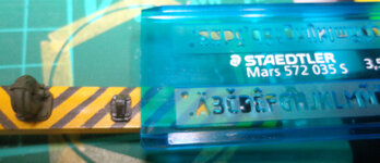

Erwin, deze letters hoeven niet strak uitgelijnd te staan, dus kan je dit makkelijk met een lettermal oplossen, ook het deel in spiegelschrift. Misschien is het opschrift dan iets groter dan het voorbeeld, maar het zal er wel realistisch uitzien.
Bedankt Steven.
Verdorie, hoe ik daar nog niet aan gedacht heb, moet hier nog zo iets liggen hebben, gaat effe zoeken worden.
