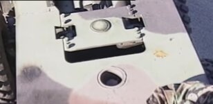

Hier een picca van het stukje, nu nog los maar je ziet al dat het niet aansluit .
Ok, ik zie wat je bedoelt. Deze screenshot is wat onduidelijk, maar alle beetjes zullen helpen:
Afkomstig uit dit filmpje:
Hier heb je denk ik meer aan:
Uit het volgende filmpje, screenshot van rond 2 minuut 24.
Nog steeds niet ideaal...
Roy is voor mij duidelijk genoeg word dus een stripje plastic ertussen zetten om het aan te laten sluiten weer een probleem uit de wereld geholpen :) Kijkend naar het screenshot zie ik voor het gat dus helemaal vooraan een kabelgeleider zitten en denk dat hobbyBoss deze vergeten is dus morgen even kijken in de handleiding.
Op de laatste foto zit hij weer niet en de H plat zit ook weer anders weer wat uit te zoeken zal het wel bij de laatste foto houden denk met wat minimale aanpassingen aan dat H onderdeel. Bedankt voor het speurwerk.
Graag gedaan, ik vind dergelijk speurwerk altijd wel leuk.
Nog wat betere foto's van allerlei kanten, allemaal uit het laatste filmpje:
Op de volgende site wordt een hele rits van die trailers te koop aangeboden, alle advertenties tonen dit onderdeel wel maar de meeste zijn van te veraf genomen helaas. Maar misschien heb je er iets aan: klik hier.
