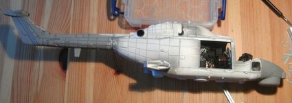

weer wat verder met de rivetten.
De linkse zijde is klaar.
Ziet er goed uit Mark.
Is wel een geduld werkje (lijkt me), niet ?
Misschien een domme vraag, maar hebben deze "rivetten"-decals een verdikking op het puntje ?
Ik neem tenminste aan dat er nog een kleurtje moet overkomen ?
Het is inderdaad veel geduld hebben om deze te plaatsen.
Al de rivetten zijn mooi rond zoals de echte.
En ja hoor er komt nog kleur over en dan de decals.
Ik hoop enkel eens ik met de decals begin dat je men rivetten nog gaat zien.
Bedankt voor de uitleg Mark.
Succes verder en ik blijf volgen.

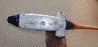

Even een close up van de rives onder de verf.
En de tweede kleur er op.
Ziet er heel erg realistisch uit Mark!
Bedankt.
Ik heb de derde kleur er ook opgezet.
Morgen nog wat zaken bijwerken.
Netjes Mark. De rivetten blijven goed zichtbaar.
Nu hopen op een even goed resultaat met de decals.
