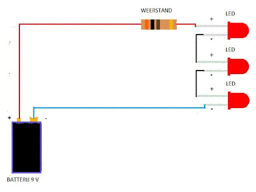

Wel iedere led heeft een spanning en een stroom om optimaal te branden.
BV. een led heeft een spanning nodig van 1.2 V en een stroom van 30 mA.
Met een adapter spanning van 6 V moeten we voor 1 led, om de stroom te beperken tot 30 mA een weerstand met de led in serie zetten.
Deze weerstand kan je als volgt berekenen 6 - 1,2 = 4.8 V = 4800 mV / 30 mA = 160 ohm dat is onze weerstand
Nu nemen we het voorbeeld van 3 leds in parrallel dan krijgen we 3 X de zefde schakeling die telkens 30 mA en de bijbehorende weerstand weerstand nodig heeft om te werken, dus in totaal 90 mA verbruik.
Nu zetten we deze 3 leds in serie, 6 - ( 1,2 X 3 ) = 6 -3,6 = 2,4 V = 2400 mV / 30 mA = 80 ohm.
Het verschil in verbruik is duw 60 mA terwijl iedere led toch even fel blijft branden als in parrallel .
De verliezen komen door die hogere weerstand van van 160 ohm ipv 80 ohm
In dit voorbeeld kunnen we max 5 leds in serie zetten.
