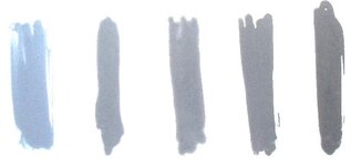

De kleuren voor het Panzergrijs gemengd :
M'n Revells, waarvan geen kat snapt dat ik ze gebruik haha !
Gebruikte kleuren : glanzend wit, glanzend ultramarijn blauw, mat Panzergrau, glanzend zwart, kleurloos glanzend (vernis).
Ben begonnen met het klaarmaken van kleur 3, de middentoon, bestaande uit Panzergrau en ultramarijn blauw.
Daarna vanuit het midden naar links toe lichter door toevoeging van wit, naar rechts toe met zwart.
Zo kreeg ik deze 5 tonen :
Als deze verf weggewerkt is kan ik de bruinen gereedmaken, deze doe ik in twee of drie tonen.
