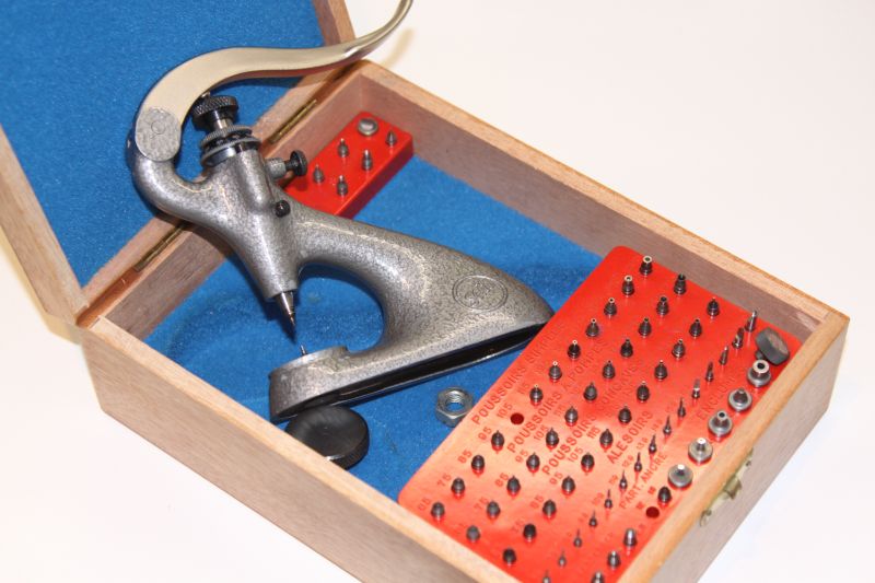

Wat ik me net afvroeg is waar je die klinknagels heb gevonden/gehaald?
Dat staat uitgelegd helemaal bij de start van dit topic.

Dit is het bewuste apparaat :
http://www.modelbouwen.be/attachment.php?attachmentid=13502
Zoals je kunt zien, het is rijkelijk voorzien van allerlei kleine accesoires. Het is iets dat stamt uit de tijd dat ik voor uurwerkmaker leerde. Ik heb het nooit van de hand willen doen "het zou nog wel eens van pas kunnen komen", ge kent dat wel ?
Ik dacht het over een 25-tal jaren gekocht te hebben voor zo'n 12.000 fr, 300 €.
Dus niet direct een investering om zo nu en dan te gebruiken in een hobby.

oh ja , je hebt gelijk. Had anders geïnterpreteerd. My bad, sorry er voor. Bedankt Walesha. Had me zelf voorgesteld dat het diende om gaten te maken. Heel dom van me.
Welnee, helemaal niet dom... ik heb ook eens goed moeten nadenken hoe dat ding nu eigenlijk gebruikt wordt, niet iedereen kan alles weten en kennen hé!
Onwetend kan je idd wel eens de verkeerde conclusies trekken, dat overkomt ons allemaal wel eens, daar zijn we mensen voor!

Met dat 'ding' kun je de diepte instellen. Bovenop zit een regelmoer die de diepte regelt, per honderste van een milimeter. In principe kun je er ook gaatjes mee persen. Wanneer je ondiep instelt pers je gewoon klinknagels.
Het is een duur apparaat, maar 'ik had het nog liggen' en het komt nu goed van pas.
Deze namiddag de poorten gemaakt, uit staalplaat. Hierin zijn ook wat klinknagels geperst met dit toestel. Het is een werkje dat wat tijd vergt, maar het gaat eigenlijk nog rapper als klinknagels maken met de P&D die je dan nog moet opkleven...
