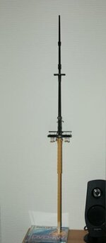

Hallo iedereen,
De beste wensen voor 2013
Hier is weer een foto update van mijn Victory.
Ik ben bezig met de grootmast, hij is nog niet vast gezet want er moet nog van alles aan gebeuren.
Groetjes Charles
Ziet er zeer goed uit heb opgemerkt dat je ook de banden niet met de touwen hebt gemaakt, daar die in werkelijkheid uit metaal bestaan.
groetjes
Hoi wittyrudy,
Bedankt voor de reactie, de banden van de grootmast zijn wel degelijk van touw gemaakt.
ze zijn gewoon geschilderd.
groetjes

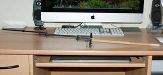

Beste bouwers,
Hier weer een kleine update foto's van de grootmast.
ik heb ook een kleine tip voor het verjongen van de masten die ik heb gedaan.
ik heb twee latten gemaakt op de dikte van de mast hoe hij moet worden, bijvoorbeeld van 6 mm naar 4 mm.
Deze heb ik op een stuk plank gelijmd met een tussen opening van het rond hout 6 mm.
omdat de lengte van het rond hout langer is dan dat je nodig heb , kon ik het met een boormachine rond laten draaien
tussen de twee latten die ik gemaakt heb.
En met een schuurblok op het ronddraaiend hout gehouden tussen de latten tot ik geen weerstand meer voelde.
Ik had hier mee een mooie mast en die gelijkmatig was afgeschuurd en de goede dikte.
Groetjes Charles
