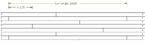

je dekje ligt er heel netjes in maar voor het volgende dek moet je het tog anders doen. nu verspring je om de 2 latjes dus je legt 1 latje en dan halverwegen begin je met het andere.
volgende keer zou je op 2/5 van het latje terug moeten beginnen zal eens een voorbeeld zien vast te krijgen
je begint met plank 1 en zo leg je het verder in verband
ik zou het een grijze tint geven fred maar daar is iedereen vrij in natuurlijk.
Ja inderdaad een grijstint ziet er natuur getrouw uit.
Nou een voorbeeld zou niet gek zijn, dan kan ik zien wat je bedoeld.

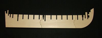

Ik heb een vraag aan de ervaren modelbouwers van dit type schip. Tot hoever lopen de masten de romp binnen. Ik heb alleen in het bovenstedek 3 openingen zitten voor de mast. Dit zou in houden dat de mast op het 2e dek rust, volgens mij niet genoeg. Nu de romp nog open is zou ik op de juiste diepte in de romp een steun kunnen maken waar de mast op kan rusten. In de beschrijving of op de tekening kan ik daar niks van vinden, vind ik raar.
dat ligt ook een beetje aan de lengte van de meegeleverde masten.
ik heb zelf de masten eerst op maat gemaakt en gepast voordat ik met de beplanking ben begonnen bij mijn Wasa, hier gingen ze echter maar tot een paar cm onder het dek.
normaal gesproken staan ze tot op de kielbalk, maar het ligt er zeker aan of je dit nog ziet straks. zorg er wel voor dat de mast in een stevige "mastvoet" uitkomt, aangezien er toch een behoorlijke hefboomwerking op komt te staan, dus de mast zit dan dus mechanisch vergrendeld.
Ik kan spreken voor de Artesania variant van de Victory. Daar staan de masten, precies zoals JanV zegt, in uitsparingen van de valse kiel. Voor de grote mast is daar een aparte mastvoet voorzien. De andere masten staan in een uitsparing precies op de plek waar ook een spant zit, dus ook aan 4 zijden opgesloten.
Als je goed kijkt zie je hier de 3 uitsparingen zitten.
Nou Jan volgens mij is mijn mast tekort om hem op de kielkalk te laten rusten. Ik weet in ieder geval dat ik in het 2e dek een doorvoering moet maken en dan zie ik wel hoe diep hij in de romp uit komt.
http://www.modelbouwen.be/PP/images/1008/1_Victory20110210c.jpg
Nee, deze uitsparing heb ik mijn kilebalk niet zitten. Maar in ieder geval bedankt voor de foto.
