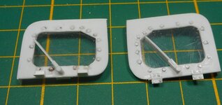

ondertussen zijn de vensters bijna af, de laatste zijkant deze morgen gekleefd
na een uurtje dan als het eerste stuk droog is, de boog en het laatste stuk gelijmd
Daarna op de voorzijde de bouten en scharnieren gelijmd (foto's zijn genomen na het maken van)
daarna heb ik de stukjes gesneden voor de ruitenwissers en deze dan samengelijmd
als deze droog zijn ga ik ze nog een klein beetje opschuren.
