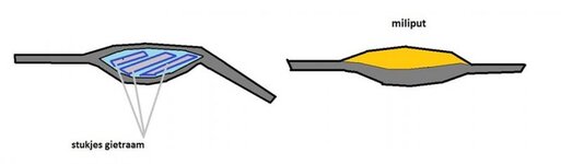

Om de buizen niet te verwisselen van juiste positie maakte ik er slechts eentje los,je ziet het gapende gat,gruwelijk is dat dus dat
word opgevuld en geplamuurd . In vorm schuren en dan verven. Eerst zal ik stukjes gietraam snijden en de grootste opening ermee opvullen.
Daarna word de buis geplamuurd en opgeschuurd. Helaas bij deze uitlaat buizen zijn er redelijk grove gietnaden zichtbaar,dus das extra werk er aan.

De uitlaatbuizen werden opgevuld gisteren en vandaag opgeschuurd,dit werd gedaan met stukjes gietraam,miliput en plamuur.
Dus hier zoals afgebeeld werden de gapende openingen opgevuld met stukjes gietraam en vastgelijmd,na enkele uren legde ik er miliput over en vormde deze al wat in model. De dag nadien,(vandaag dus) kon ik dit alles netjes schuren al en kwam tot volgend resultaat al.
Alle oranje pijljtjes duiden op puntjes die nog wat aandacht nodig hebben. Ik denk dat ik de eerste buizen deze avond nog zal kunnen verven en plaatsen.
