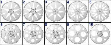

dit zijn voorlopige niet exact getekende ontwerpjes die me min of meer wel aanstaan,
zijn ruw opgezet en na kiezen wordt het in de juiste maten en verhoudingen uitgetekend.
Misschien zitten er wel bij die qua sterkte minder of niet geschikt zijn (wel uitgaan van een rijke biker die zich het beste veroorlooft voor z'n Harley-Davids'rod 8) )
trusten'èh :ph34r:
Beste Peter geef mij nummerke 3 en nummerke 6 die vind ik het geweldigst
Mijn vrouwke vind dan weer nummerke 11 het knapste , het zal moeilijk worden om zelf te kiezen he
Trouwens ze zien er allemaal goed uit in feite
tipje : gewoon een figuur b.v. tribels ingraveren is dat geen optie
Geduldig werkje en veel keus maakt het kiezen nooit simpel.
Ah ik had ook verwacht, als Coachke, dat je figuren erin zou maken bijvoorbeeld of iets anders asymmetrisch, in plaats van wat je toont. Bijvoorbeeld de door Marc aangeduide nummer 6 is veel makkelijker en nauwkeuriger te maken met een verdeelapparaat waar ik nu ook de tandjes mee maakte. Dat is een kwestie van 6 grote gaatjes boren (verdelen in 6 dus) en dan nog 6 kleine.
Jullie reacties zeggen al iets over wat ikzelf begon te voelen tijdens het ontwerpen.
Er zijn zoveel mogelijkheden met gaten dat ik nu al niet meer kan kiezen en wat ik eigenlijk
wil zien is met gaten niet te maken maar wel met graveren.
Zal me daar ook eens over buigen... maar wordt geen tribal.
Dat is me iets te 'zweverig' voor de uitstraling die ik de bike wil meegeven : bruut, dikke pk's, minimalistisch, industrieel.
Misschien geeft het tandwiel zoals het nu is wel dat gevoel.
Eens zien hoe dat er uitziet op het wiel.
Laterrr ;)

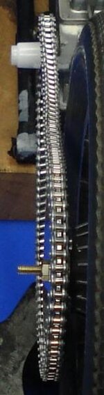

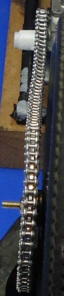

Iets minder grappig wat naar voren kwam na omhangen van de ketting :
De ketting tordeert in de hangende delen...
message to Head Designer of Working1:6 Motorcycle Chain Designer :
Alle ammo op een stokkie ;) het probleem is enkel een mooie ketting die raar hangt.
Heb zitten spelen met slapper en strakker zetten,
ook met de uitlijning van wiel t.o.v. versnellingsbak,
maar dat haalde weinig of niets uit.
Ik denk dat dit torderen komt door de forse speling op de schakels :
de metalen rollers hebben genoeg ruimte om met hun gezamenlijke gewicht een bepaalde kant op
te schuiven waardoor de ketting feitelijk 'kapseist'.
Mogelijke oplossing :
Wanneer de aandrijflijn (zoals op de 1e foto hier bovenaan) eenmaal definitief is kan de ketting gefixeerd worden aan de tandwielen.
Tevens kunnen dan de hangende delen ingekwast worden met vernis (of iets anders?).
Belangrijk daarbij is dat overal waar speling in de schakels zit iets komt te zitten zodat het opvult en het geheel 'taaier' maakt.
Wanneer de vernis(?) droogt zou de ketting dan met gereedschapjes in model gebracht kunnen worden. Dan niet meer aankomen...
Heb ook gedacht aan insmeren met 2k epoxy maar dat is wellicht te dik.
Dunne CA-lijm zal goed overal tussen vloeien en verlijmd uiteraard goed, maar het moet niet gebeuren dat de schakels al
star worden voordat ik de ketting mooi recht en doorhangend heb kunnen vormen.

Tijdens het uitlijnen van de ketting kwam ik er achter dat het nu eerst tijd is om een aantal maten te gaan meten en
één en ander uit te tekenen voordat ik daadwerkelijk het hardtail stuk comfortabel kan gaan samenstellen.
anti kapsijs-suggesties welkom,
groet :)
Da's een irritant euvel zeg. Kun je de ketting niet wat meer spannen zodat het 'kapseizen' wordt verminderd?
Je zou eens kunnen denken aan het insproeien met parketreiniger. Dat is transparant en kleverig; maar misschien niet sterk genoeg voor zo'n ketting. Secondenlijm kan niet echt tegen een stootje en de ketting heeft dan ineens héél veel zwakke schakels.
Kun je niet een héél klein stukje lood aan de onderkant van de middelste schakel lijmen en wel dusdanig, dat de ketting recht komt te hangen? Als 'ie nog steeds scheef hangt, nog een stukje lood...? Misschien een poging waard. Ik denk dat je het stukje lood nagenoeg volledig zou kunnen verbergen. Er zijn natuurlijk zwaardere materialen, zoals wolfraam maar dat is op minder plekken te koop dan lood. Als je makkelijk aan wolfraam kunt komen, zou ik je dat aanraden.
Spannen helpt wel aan het bovendeel van de ketting.
Dat verzwaar idee zal ik uitproberen, thanks :)
Daarnaast lijken de tandwielen niet in dezelfde lijn tot elkaar te staan. Misschien helpt uitlijning ook een beetje nog (maar waarschijnlijk niet veel).
Ah ik had de relatie met de foto's niet gelegd, maar nu snap ik 'm.

Wel, ik heb de plaatselijke verzwaring van de ketting uitgeprobeerd.
Dat heeft zeker een gunstig effect.
Verzwaring is wel op meerdere punten nodig.
Eén groot gewicht doet niet z'n werk over de gehele lengte + er ontstaat bij dat gewicht een knik.
Voor het experiment heb ik op twee punten looddraad opgehangen en dat laat al een hele verbetering zien.
(onder de foto staat waar de pijlen naar verwijzen)
De pijlen wijzen aan wat het effect is van mijn aangepaste holtes tussen de tanden.
Dit is hier duidelijk te zien omdat de ketting niet onder spanning staat (al lijkt dat wel zo aan de bovenkant).
Die losse zit zal uiteindelijk strakker worden door meer spanning op de ketting en het verlijmen aan het tandwiel.
Laatste bevinding :
voor een foto vanaf de achterkant gezien zat ik tenslotte nogmaals aan het wiel om de uitlijning (op het oog) zo goed mogelijk te krijgen .
Ik ging daar te ver mee (de ketting kwam tegen de band), maar zag toen dat de ketting (redelijk strak getrokken) zo goed als recht zat !!
Heb geen plaatje van die rechte ketting want het wiel viel om wat de ketting open deed springen...pauze...
Dit kan een toevalstreffer geweest zijn maar ik ga nu eerst en vooral aan de slag met dingen meten en het hardtail deel maken.
Op het oog werken blijkt nu gewoon ondoenlijk vanwege teveel speelruimte voor de tandwielen in diverse richtingen (incl. die van de ketting zelf) :
Wanneer het wiel een stabiele plek heeft kan dit alles preciezer op elkaar worden afgestemd.
Als de ketting dan nog raar doet lossen we dat wel op vanaf die situatie.
wolt velvolgd :)
