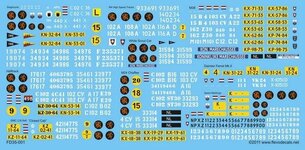

Vandaag de laatste bestelling gedaan voor de GMC. (dat hoop ik in ieder geval, hehe)
Betreft een decalvelletje speciaal bestemt voor Nederlandse legervoertuigen.
Was even zoeken, want had van alle decal fabrikanten de sites al bezocht. Alleen zonder succes, blijkt het gewoon in het eigen land gemaakt te worden. Pfff....Swa kan weer op 2 oren slapen.:D:D:D
