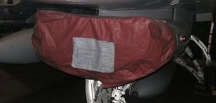

Heb een paar fotos hopelijk heb je hier ook wat aan.
Mvg Mark
Ik ga morgen proberen nog goede fotos van de wheelbays te maken maar is dan wel van nen belg maar veel verschil zit er niet op buiten de kleur van de bat als ik het goed voor heb.
En de vorm van de oxygenreservoir, deze op de block 50 is vierkant, de MLU is rond
