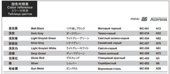

de kleur aangaven voor de binnen zijde van het dak ? alle aangaven tot nu refereren naar de laatste bladzijde waar de codes voor AV Vallejo zijn weergegeven.
Er zijn ergere dingen maar voor een beginner? waarschijnlijk copy/paste uit een ander plan uit een eerdere versie.
Gevonden op Scalemates, kleurschema vorige editie bouwdoos.
Als ik het goed begrijp, zijn bepaalde verwijzingen naar kleurcodes niet terug te vinden in de versie van de handleiding die bij jouw kit zit?
Inderdaad, ik heb de nieuwste versie (productie jaar) van de D9R. In mijn hardcopy (plan in de doos) zijn sommige kleurcodes overgenomen (of niet aangepast) uit een vorige versie (productie jaar). Heb zo al een paar hiaten tegengekomen, gelukkig staat er een digitale versie van de vorige doos op scalemates. Het zijn allemaal geen erge dingen als men weet waar men moet zoeken, of zoals ik men zich eerder aan foto's houd voor kleuren als aan het plan.
